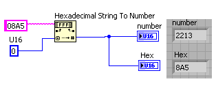

...und für die Umwandlung HEX-String zu Zahl gibt es in LV eine Funktion:

' schrieb:...und für die Umwandlung HEX-String zu Zahl gibt es in LV eine Funktion:
[attachment=37996:Konvert.png]
diese funktion ist mir bekannt, aber was bedeutet: high byte of 1. spectrum value?

Ich dachte, das mit High- und Low-Byte hätte ich zu Genüge erklärt?
Dein Spektrometer (welches..., wie wäre es mal, etwas mehr Anleitung hochzuladen?) gibt 32768 Werte zurück. Jeder dieser Werte besteht aus 2 Byte (deshalb 65536 Bytes).
Jeweils 2 Bytes (1x High byte, 1x low Byte) musst du dann aus der Hexadezimal-Darstellung zusammenfassen zu einer 16-bit Zahl. Wie die Reihenfolge genau aussieht, und wieviele Bits von dem Low Byte signifikant sind, ist mir auf Grund deiner dünnen Beschreibung auch nicht klar.
Und was das mit 1st spectrum value bedeuten soll, kann ich dir auch nicht sagen.
MfG, Jens

ja, jetzt hab ich es auch verstanden:)vielen dank. mir war nicht mehr so klar, dass das low byte die genauigkeit der zahl erhöht . im prinzip würde es ja reichen, um eine schnelle datenauswertung zu haben das high byte auszuwerten.
