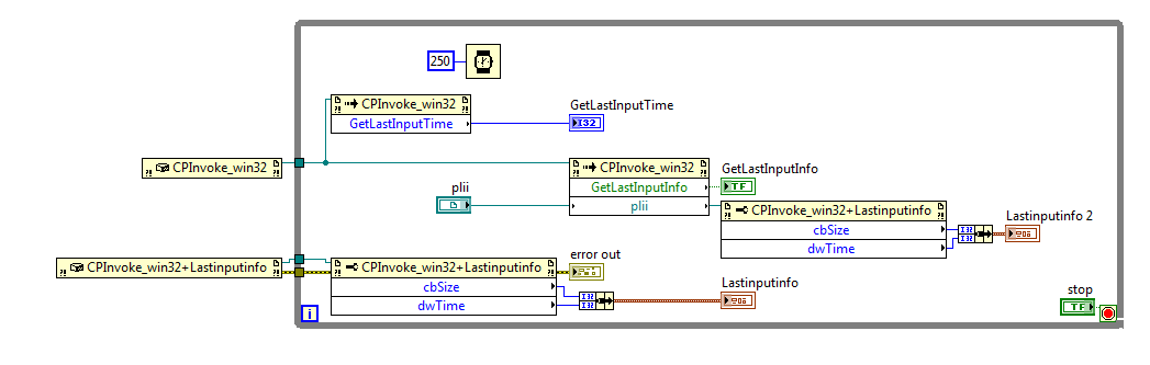

Ich arbeite mich zurzeit auch in die C#/..NET Welt ein, und habe mir eine Assembly gemacht.
Ich verwende dort z.Bsp. die struct LASTINPUTINFO für die Funktion GetLastInputInfo aus der user32.dll mit Interopt.
Da dachte ich, schaue ich mal ob ich das in LabVIEW einbinden kann.
So (siehe Bild) komme ich an die Struktur, vielleicht hilft dir das was.
Weiter hat LV2009 eine neue Funktion, Building a .NET Interop Assembly

Danke, dies war genau der richtige Hinweis. Ist ja einfache als ich gedacht hatte.
Nun kann ich weitermachen!
