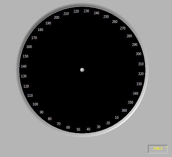

Ich habe eine eher ungewöhnliche Frage: Gibt es eine Möglichkeit in LV, das Rundinstrument mit Buchstaben zu beschriften? Ich habe nämlich folgendes vor:
Das ist meine bisherige Visualisierung des Winkels, vom Kompass ausgelesen. Die Skala außen dreht sich immer abhängig vom Winkel, d. h. da der Kompass auf ein Fahrzeug montiert wird, ist die Fahrtrichtung des Fahrzeuges auch gleichzeitig immer "oben" (also 12 Uhr) auf der Skala.
Nun ist es aber jetzt nicht sofort ersichtlich, wo denn jetzt Norden, Süden, etc. ist. Daher habe ich mir überlegt, ein mit N,S,O,W beschriftetes Rundinstrument transparent da drüber zu legen und dann mit den gleichen Werten ebenfalls die Skala genauso zu drehen. Damit hätte man dann die Richtung gleich im Blick.
Hätte da vielleicht jemand eine Idee dafür oder auch gerne eine Alternative?

Du kannst anstatt Zahlen auch eine Beschriftung setzen, wobei analog zum Ringelement den Beschriftungen Werte zuzuweisen sind. Ein zweiter Layer ist nicht notwendig. Aber warum das Rad neu erfinden:
http://forums.ni.com/t5/LabVIEW/Genuine-co...ator/m-p/983423
http://forums.ni.com/t5/LabVIEW/Compass-ro...p/912630/page/2
Gruß Julius

Danke für die Links. Hab ich bei meiner Suche nicht gefunden... Wäre es möglich, dass mir jemand aus dem Forum die beiden Files aus den Threads evtl. mal auf 8.2 runterspeichert? Würde nämlich gerne mal einen Blick darauf werfen, wie es da gelöst wurde.

Das Element ist 1 Mb groß. Ich würde vor der Verwendung das Hintergrundbild neu abspeichern.
Lv82_img
Sonstige .ctl  compass_1.ctl (Größe: 1,03 MB / Downloads: 273)
Lv82_img
Sonstige .ctl  compass.ctl (Größe: 5,66 KB / Downloads: 243)
Gruß Julius
