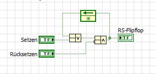

Hallo. Ich habe gerade angefangen mich etwas mit Labview herumzuschlagen und dabei festgestellt, dass es keine Möglichkeit gibt einen S-R-Baustein zu erstellen.
Nach langer Recherche im Internet bin ich schon so weit dass man S-R-Bausteine mit Schieberegistern erstellen kann, aber ich habe keine Ahnung wie.
Der S-R-Baustein brauch im Grunde zwei Eingänge. Einen fürs setzen und einen zum rücksetzen und dann natürlich noch den Ausgang.
Könnte jemand so einen S-R-Baustein für posten? Stehe wirklich etwas auf dem Schlauch. Bei TwinCat konnte man den einfach erstellen.
Vielen Dank im Voraus!

(14.04.2011 14:24 )Stu11 schrieb:  Bei TwinCat konnte man den einfach erstellen.
Auch bei LabVIEW geht das einfach. LabVIEW ist schließlich eine Programmiersprache, auch wenn vieles vorkonfektioniert ist.

Herzlichen Dank für die Hilfe!
Sieht so aus als würde es passen. Probiere es morgen aus.
Erschreckend einfach Wink Man denkt leider immer noch in der Sprache die man schon beherrscht.

Deutsch: Der Merker brauch im Grunde zwei Eingänge. Einen fürs setzen und einen zum rücksetzen und dann natürlich noch den Ausgang.
LV: siehe oben.
C: merker |= setzen; merker &= ~reset;
SPS: SR-Funktionsblock
