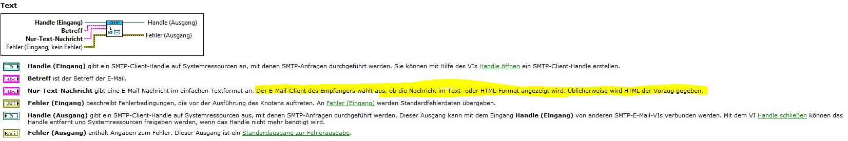

in der Hilfe steht dass es vom E-mail Client abhängt, siehe Anhang.

Ok, aber warum funktioniert es dann zB mit Outlook und LV nicht?!

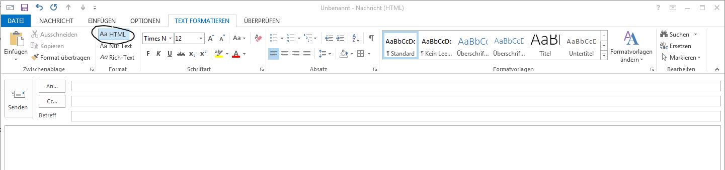

Schau mal was Outlook standardmäßig macht wenn du eine Mail schreibst... Ist automatisch in HTML Codierung, siehe Anhang.

1) Als Emailversand kommen die Mails als Textmail an
2) Wenn ich SMS mit Outlook versende, dann stelle ich natürlich auf nur Text um, sondern hab ich gleiches Problem wie oben beschrieben!

Also dann liegt das Problem IMHO am SMTP-Server vom HyperSMS, denn wenn eine LabVIEW-Text-E-Mail über einen anderen Server bei dir als Text ankommt, aber umgekehrt eine Outlook-Text-E-Mail per HyperSMS denselben Mist liefert, dann ist nicht LabVIEW der Schuldige.
P.S.: Die Beschreibung in der Hilfe ist übrigens irrelevant. Hier geht es ja nur um eine Darstellung im E-Mail-Client, das hat nichts mit der versandten E-Mail zu tun. Die ist sowieso und generell purer ASCII-Text.
Umgekehrter Versuch: Was passiert, wenn du aus Outlook eine in html formatierte E-Mail über HyperSMS versendest?
