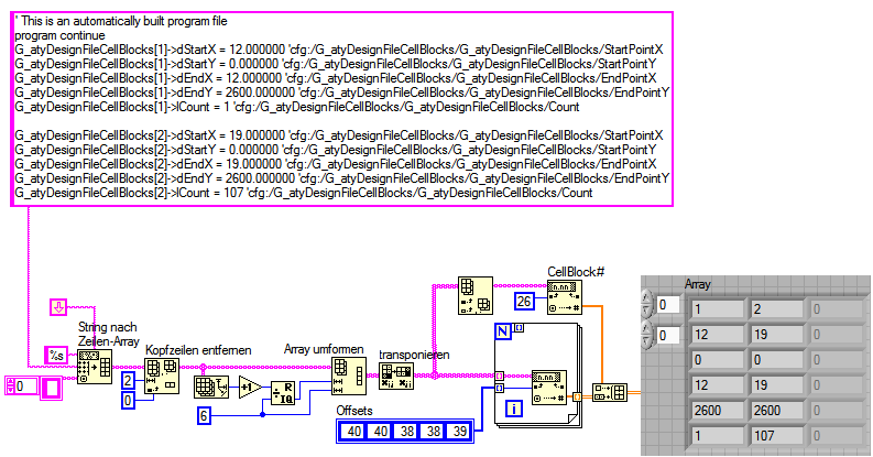

' schrieb:Hier mal noch ein ein Beispiel ohne die Verwendung von Formatstrings:
Uups, da fehlte noch der Cellblockindex.
