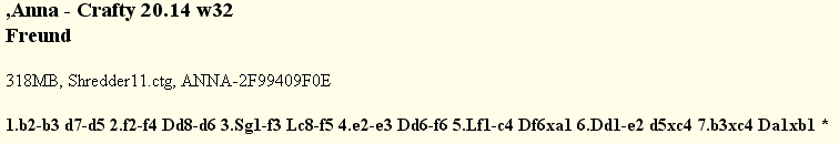

hier mal eine Datei in .rar gepackt die das Schachprogramm ausspuckt und nach jedem Spielzug aktualisiert. Habe jetzt einfach nur mal ein paar Züge gemacht

Hier ein Screenshot für die, die rar-Dateien nicht entpacken können. Wink

Hm, die Frage ist jetzt noch, woran erkenne ich zweifelsfrei, dass hier ein Zug beschrieben wird? Konnte auf die Schnelle keine Beschreibung finden, aber Chessbase ist in der Lage, in die HTML ein Menge Zeug reinzupacken. Erster Ansatz wäre natürlich nach <a href="java script:g0(Zahl,Zahl)" class="e0" [Zeichen]> zu suchen und den String bis </a> zu nehmen und auszuwerten.
Code:
[b]
<a href="java script:g0(1,0)" class="e0" name="zeroAnchor">1.b2-b3</a>
<a href="java script:g0(2,0)" class="e0">d7-d5</a>
<a href="java script:g0(3,0)" class="e0">2.f2-f4</a>
<a href="java script:g0(4,0)" class="e0">Dd8-d6</a>
<a href="java script:g0(5,0)" class="e0">3.Sg1-f3</a>
<a href="java script:g0(6,0)" class="e0">Lc8-f5</a>
<a href="java script:g0(7,0)" class="e0">4.e2-e3</a>
<a href="java script:g0(8,0)" class="e0">Dd6-f6</a>
<a href="java script:g0(9,0)" class="e0">5.Lf1-c4</a>
<a href="java script:g0(10,0)" class="e0">Df6xa1</a>
<a href="java script:g0(11,0)" class="e0">6.Dd1-e2</a>
<a href="java script:g0(12,0)" class="e0">d5xc4</a>
<a href="java script:g0(13,0)" class="e0">7.b3xc4</a>
<a href="java script:g0(14,0)" class="e0">Da1xb1</a>
*[/b]</p>
