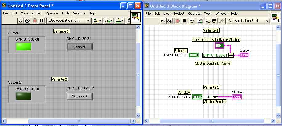

Hallo Leute,
da ich ein Anfänger in LabVIEW-Programmierung bin, brauche ich Hilfe:
ich möchte zwischen zwei Funktionen umschalten könne, und zwar:
ich habe eine LED-Anzeige (DMM U KL 30-31), einen Button (DMM U KL 30-31) als Schalter und ein Cluster, in dem die Anzeige eingebetet ist.
Die Funktionen heißen connect für Einschalten und disconnect für Ausschalten.
Ich will mit dem Button zwischen diesen beiden Funktionen umschalten können und mit der LED-Anzeige anzeigen, ob es ein- oder ausgeschaltet ist.

Hallo waldi78,
versuchs mal so...
