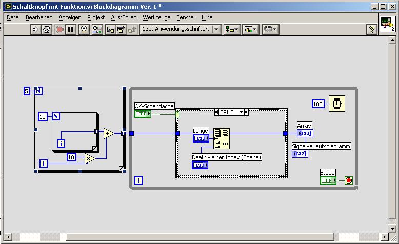

ich möchte, wenn es erforderlich ist, mit einem Knopf gleichzeitig eine x-Achse in einem Diagramm und eine Spalte in einer Tabelle ein- bzw. ausblenden.
Wie mache ich das?

Hallo Miki,
das sollte nicht so schwierig sein.
Hänge doch an deinen Knopf eine Case-Struktur und in diese Struktur setzt du einen Eigenschaftsknoten des Diagrammes und du indizierst eine Spalte aus deiner Tabelle. Fertig.

@ Svenni
Wie soll ich denn den Eigenschaftsknoten des Diagramms belegen?
Ist es denn nicht besser, die betreffende Spalte im False-Fall zu löschen und im True-Fall anzuzeigen?
Wie meinst du das mit dem Indizieren?

Hallo Miki,
ich habe mal ein kleines Bsp. erstellt. Schaue mal rein.
sven
Sonstige .vi  Schaltknopf_mit_Funktion.vi (Größe: 19 KB / Downloads: 267)
Habe gerade gesehen, dass du LV7.1 hast.
Hier noch einmal ein Screenshot vom VI.
sven

Leider weiß ich jetzt immer noch nicht, wie man eine x-Achse durch einen Knopf deaktivieren/aktivieren kann.
Zur Info: Mein Digramm enthält mehr als eine x-Achse.

<div align="left">Hallo, Miki,
bei mehreren x-Achsen musst du zuerst die Achse auswählen, die du anzeigen/verstecken willst.
s. hierzu folgendes Bild des entsprechenden Eigenschaftsknoten:
MfG,
Jens
