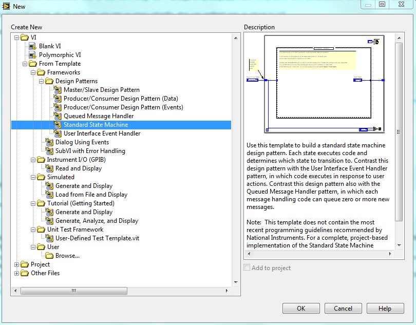

Datei -> Neu... -> Im folgenden Dialog: "Aus Vorlage"->Frameworks->Entwurfsmuster->Standardzustandsautomat
(zumindest bei LV2009, bei LV2013 könnte sich der eine oder andere Name geändert haben.)

16.10.2013, 10:03 (Dieser Beitrag wurde zuletzt bearbeitet: 16.10.2013 10:03 von Y-P.)
RE: Schaltung mit DAQ realisieren
Ist immer noch so:
[Bild: attachment.php?aid=46765]
(16.10.2013 09:39 )GerdW schrieb:  (zumindest bei LV2009, bei LV2013 könnte sich der eine oder andere Name geändert haben.)

ok das hatte ich auch grade gefunden.
