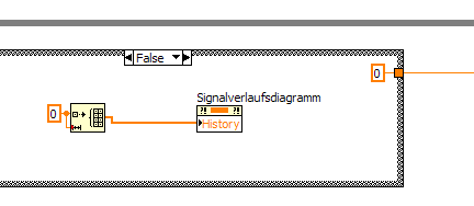

ich bin neu hier im Forum und auch gerade neu dabei mit Labview zu programmieren. Und es gibt eine Stelle, wo ich gerade überhaupt nicht weiter komme.
Unzwar möchte ich eine beispielhafte Messung vornehmen von Werten, die ich pro Durchgang um 5 Einheiten addiere. Was auch klappt. Den Startwert kann ich auch vorgeben. Die Messung lasse ich extra über eine Case-Struktur starten und mir auch in einem Graph ausgeben. Auch habe ich es geschafft den Inhalt mit dem Property-Node "Historie" zu löschen.
Mein einziges Problem besteht jetzt nur noch darin, dass mein vorgegebener Startwert für eine beispielhafte zweite Messung nicht wieder zurückgesetzt wird. So startet meine Messung beim Endwert der ersten Messung und addiert sich wieder jeweils um 5. Wie schaffe ich es jetzt meinen Startwert nach der ersten Messung zurückzusetzen, ohne das Programm stoppen zu müssen?

THINK Dataflow: Einfach das Schieberegister wieder neu initialisieren:

Danke für den Tipp mit der neuen Initialisierung.
Für meine Aufgabe musste ich das Ganze nur ein klein wenig abändern. Anstatt der Neuinitialisierung mit 0, habe ich es mit der lokalen Variable für meinen einstellbaren Anfangswert gemacht.

Eine leere Arraykonstante mit der Funktion "Array initialisieren" zu erzeugen funktionert, wie man sieht - aber etwas Rube-Goldberg ist da schon mit dabei. Ich jedenfalls erzeuge die Konstante am Historyknoten einfach mit der rechten Maustaste. Diese Konstante hat dann immer, ohne je nachdenken zu müssen, das genau richtige Format.
