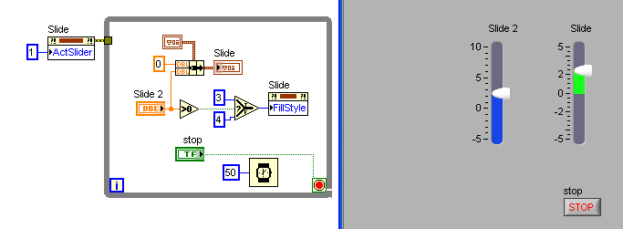

Guten Morgen allerseits,
ist es möglich bei einem Schieberegler/Indikator die Füllung bei 0 zu beginnen?
Es ist ja kein Problem, eine Skala von -5 bis 5 zu machen, leider beginnt die Füllung dann trotzdem bei -5.
Das ist eigtl. ziemlich unpraktisch, da ich die Abweichung von 0 aus darstellen will.
Grüße,
Ben

Hallo Ben,
ja, das geht ganz einfach. Und zwar musst du einen zweiten Slider hinzufügen, diesen Transparent machen und dauerhaft auf 0 setzten.
Hier ein Q'n'D-Beispiel:
10.0 .vi  Slider.fill.to.Zero.vi (Größe: 11 KB / Downloads: 314)

perfekt Smile danke!
