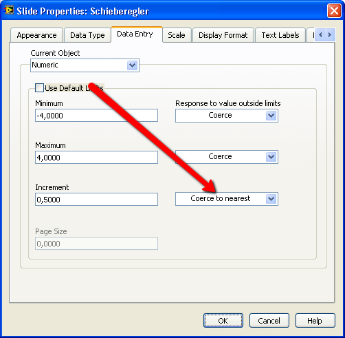

habe ein kleines Problem. Möchte den Schieberegler in 0,5 Schritten bewegen, also nichts dazwischen wie z.B. 0,2 oder 2,2. Komme irgendwie nicht weiter. Kann mir jemand helfen.

Zusätzlich zum richtig eingestellten 'Increment' fehlt nur noch die Auswahl daneben auf 'Coerce to nearest' zu stellen Smile

Danke!!!
