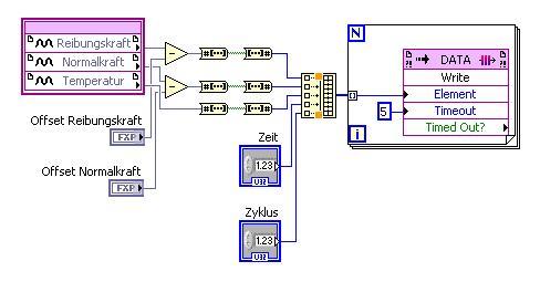

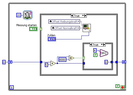

RE: Schleife auf cRIO läuft zu langsam
Hallo Jens,
schon einmal Danke, dass Du Dich mit meinem Problem beschäfftigen willst!
In den Screenshots siehst Du einmal die Schleife und das Sub-VI in aus der Schleife.
Die Schleife soll alle 10ms ausgeführt werden! Im Sub-VI werden dann die Offsets der
Reibungs- und Normalkraft von den Werten aus dem NI9205 Modul abgezogen und zusammen
mit der Temperatur aus dem NI9211 Modul, dem Zyklus und der Zeit in die FIFO geschrieben.
Wenn in der FIFO mehr als 8000 Elemente sind wird ein Interrupt ausgeführt, um die Daten
weg zu speichern.
Prinzipiell funktioniert das Ganze, nur die Ausführungsgeschwindigkeit der Schleife ist ca. 20mal
zu langsam! Kann das daran liegen, das noch andere While-Schleifen auf dem FPGA laufen?
Hab aber auch schon einmal nur diese Schleife laufen lassen und auch keine Verbesserung
festgestellt!
Danke für Deine Mühe!

das 9211 ist recht langsam mit nur 14S/s, vielleicht bremst das deine Schleife aus, indem der FPGA auf neue Messwerte erst warten muss?
Probier doch einfach mal mehrere parallele Schleifen aus. Die sind auf dem FPGA durchaus sinnvoll, da hier echt parallel gearbeitet wird. So kannst du eine langsame Schleife für die 9211-Abfrage einsetzen und schnellere für die 9205-Abfrage und Datenverarbeitung...

Hallo GerdW,
du hattest Recht! Das NI9211 Modul hat die Schleife ausgebremst! Ich schreibe jetzt die Werte aus den beiden Modulen mit Hilfe zweier Schleifen in Variablen und hol mir dann die Werte für die FIFO aus diesen Variablen!
Nochmal Danke für deine Hilfe!
