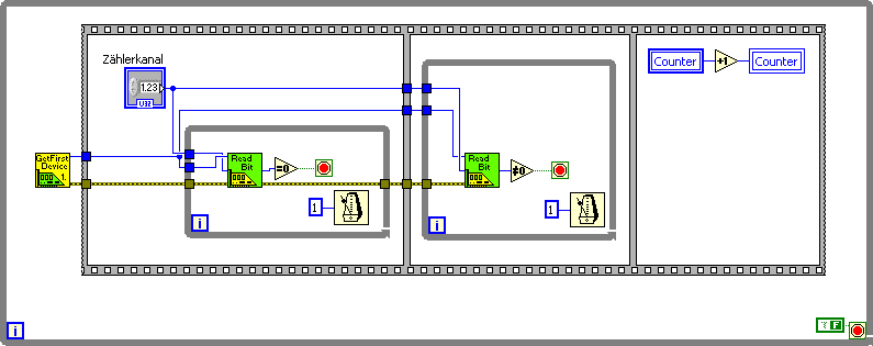

Ich erfasse die Signale mit einem SICONN USB2 von Geitmann.
Das Ding hat auch einen Countereingang, allerdings sind die mitgelieferten Treiber dafür nicht so prickelnd. Ich kann nämlich den Counter nicht einfach mal eben resetten, wenn ich Impulse zählen möchte. Auch das Auslesen an sich gestaltet sich schon schwierig, weil mir der Counter nur als Array ausgegeben wird und nicht als Integer. Also ist da auch nochmal Rechenarbeit gefragt, die wiederrum lässt mich den rechten Zeitpunkt verpassen, zumindest habe ich immer das Gefühl
Naja, ich werde dann mal sehen, dass ich mir meine Signale Hardwaremäßig verlangsame, also mir nur jedes 4. Signal geben lasse oder sowas ... gibt ja IC's die sowas regeln können. Dann hab ich auch genug Zeit für Pausen.
