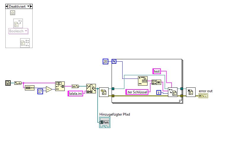

Ich möchte eine Schlüsseldatei erstellen. Dazu verwende ich die Funktion Schlüssel schreiben.
Ich habe ein Beispielprogramm erstellt, mit dem ich die Funktion ausprobieren wollte. In einer for-Schleife sollen 20 Schlüssel erzeugt und mit den Werten 0 bis 19 gesetzt werden. Leider werden nach Beenden der Schleife nicht alle 20 Schlüsselwerte im Abschnitt test erzeugt, sondern nur der letzte Schlüssel. Werden die anderen überschrieben, obwohl sich die Schlüsselnamen unterscheiden? Kann in einem Abschnitt nur ein Schlüssel mit Wert gespeichert werden?

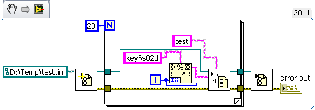

Bei mir geht's:
Erzeugt das hier:
Code:
[test]
key00 = 0
key01 = 1
key02 = 2
key03 = 3
key04 = 4
key05 = 5
key06 = 6
key07 = 7
key08 = 8
key09 = 9
key10 = 10
key11 = 11
key12 = 12
key13 = 13
key14 = 14
key15 = 15
key16 = 16
key17 = 17
key18 = 18
key19 = 19
- Überprüfe doch mal deine Key-Namen. Mit Punkt und Leerzeichen drin würde mir nicht gefallen...
- Überprüfe doch mal deine "kreative" Art der Pfad-Generierung. Teilstring mit Länge-17??? Warum nicht einfach die Umkehrfunktion zu "Pfad erstellen", auch bekannt als "Pfad zerlegen"? Doh... Big Grin (Oder in Klartext: Wenn du Pfadangaben mit Stringfunktionen bearbeitest, fliegst du früher oder später auf die Fresse!)

Wenn die Schlüsselnamen sich unterscheiden tun sie das... siehe Post von GerdW. Du hast laut deinem Screenshot aber nicht i sondern N verdrahtet.
Der Highlight-Modus ist da manchmal ganz hilfreich... oder zu Debugging einfach den Keynamen String per Autoindex Ausgang aus der Schleife ziehen und außen ein Arrayindikator dran.

Vielen Dank für Eure Antworten. Ich hatte schon einen Test gemacht, in dem ich ein Meldungsfenster erscheinen ließ pro Schleifendurchlauf. Aber dann lag der Hauptfehler am Verbinden mit dem N anstelle von dem i.
(09.04.2013 20:52 )GerdW schrieb:  - Überprüfe doch mal deine "kreative" Art der Pfad-Generierung. Teilstring mit Länge-17??? Warum nicht einfach die Umkehrfunktion zu "Pfad erstellen", auch bekannt als "Pfad zerlegen"? Doh... Big Grin (Oder in Klartext: Wenn du Pfadangaben mit Stringfunktionen bearbeitest, fliegst du früher oder später auf die Fresse!)
Vielen Dank für diesen Hinweis. Diese "kreative" Art der Pfadgenerierung hab ich mir von woanders abgekupfert und bisher gedankenlos so weiterbenutzt, auch wenn ich mich schon ein paar mal geärgert habe, wenn ich mich beim Zählen der Zeichen im VI-Namen verzählt hatte. Dein Vorschlag ist natürlich 1000mal schöner - und hinter den sieben Bergen bei den sieben Zwergen wird sich auch keine bessere Lösung als die Deinige verbergen. Habs grad ausprobiert.
