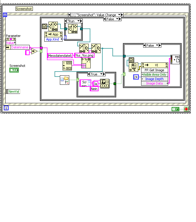

in meiner erstellten exe funktioniert der Screenshot nicht.
Ich hatte mir auch schon die Themen anderer durchgelesen und ausprobiert... ohne Erfolg.
Anbei habe ich ein Bild des Codes... weiss jemand warum es in der Exe nicht geht?
Zusätzlich noch eine Frage:
Mein Start-Vi ist in Vollbildmodus, in der Exe ist das Bild nicht voll aufgezoomt, es müsste doch die gleiche Einstellung beim kompilieren übernehmen?
Grüsse
GT123

Hallo GT123,
erstmal: LV8.6 hat doch auch schon die Aufräumfunktion. Warum benutzt du die nicht?
zweitens: Ich sehe keine Fehlerabfrage in deinem Blockdiagramm...
Deshalb die Standardfrage: Kannst du das mal nachholen und dir eventuelle Fehler auch anzeigen lassen? Damit könnte man schon die Fehlerursache eingrenzen!

Hallo GerdW,
Zitat:LV8.6 hat doch auch schon die Aufräumfunktion. Warum benutzt du die nicht?
Mein Prg.code ist viel mehr, der Screenshot ist nur ein Auszug, erst mal wollte ich das es funktioniert. Die Aufräumf. ist nicht immer passend.
Hmm... dass Problem hat sich erledigt, ich weiss jedoch nicht warum es heute morgen auf einmal geht?
Vielleicht noch zu der 2. Frage:
Mein Start-Vi ist maximiert, in der Exe ist das Bild nicht komplett maximiert und es lässt sich verschieben, es müsste doch die gleiche Einstellung beim kompilieren übernehmen?
Noch etwas... wie kann ich einen Ordner der im Projekt vorhanden ist auch im Build erstellen lassen?
Klar ich könnte es auch programmieren, wenn noch kein Ordner ... dann erstellen.... aber ich denke es lässt sich bestimmt in den Build Einstellungen
vornehmen, konnte es nur noch nicht herausfinden.
Schon vorab Vielen Dank

Screenshot funktioniert nicht in EXE
falls es sich bei dem VI, von dem der Screenshot angefertigt werden soll, um ein SubVI handelt, dessen Frontpanel nicht angezeigt wird, dann musst du bei den Compiler-Einstellungen für dieses VI explizit auswählen dass das Frontpanel beim kompilieren nicht entfernt wird.
Wenn du das nicht machst und das VI wird nicht angezeigt(*), dann wird beim Kompilieren nicht nur das BD sondern auch das FP entfernt => es gibt nix mehr wovon man einen Screenshot machen könnte ...
*Entweder per SubVI Behaviour "Open Frontpanel when called" oder über die VI Properties "open when called"

Hallo id2x,
also das mit dem Screenshot funktioniert ja wie ich schon erwähnte.
Bei dem Vi handelt es sich um das Start VI. Dieses Vi ist in der Development Umgebung maximiert wenn es geöffnet wird.
Und dies sollte dann eben auch bei der exe sein...
Grüsse
GT123

Hallo GT123,
kannst du mal in den Build-Einstellungen die Properties dieses Start.vi kontrollieren bzw. dort nochmal explizit auf Maximieren stellen? Alternativ beim VI-Start per PropertyNode maximieren...

Hallo
jetzt funktioniert das mit dem maximierten Fenster. Ich habe in dem Start Up VI die Einstellung Window-Runtime-Position -> Unchanged welches eingentlich ja auch gehen müsste, da das Fenster ja bereits maximiert war. Habe es auf max. umgestellt u. jetzt geht es.
