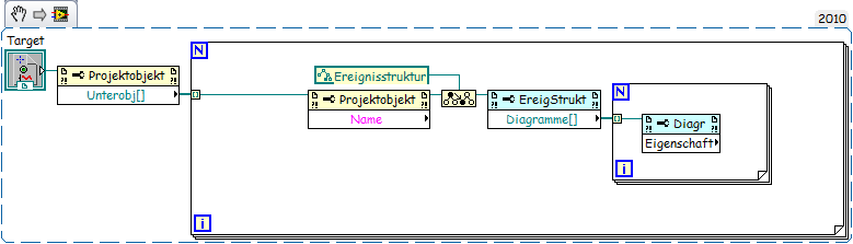

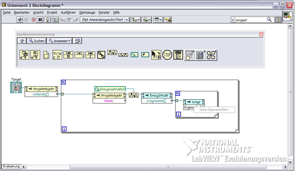

hat schon mal jemand in der Evaluation Version von LV2010 die Scripting Funktionen in der "Application Control" Palette zu Gesicht bekommen?
Im Lizenz-Manager gibt es zwar unter LV8.6 oder LV2009 Evaluation das aktivierte Toolkit, aber unter LV2010 nicht.
Kennt jemand eine Lösung, wie ich es in der LV2010 Evaluation Version aktivieren kann?
Prinzipiell sind die Funktionen ja vorhanden, wenn ich z.B. ein VI in LV2009 erstelle und in LV2010 öffne. Kopiere ich dann in LV2010 einen Property Node und hänge z.B an eine Auflistung innheralb einer FOR-Schleife einen neuen Property Node ran, wechselt er seine Farbe von gelb nach hellblau, aber die Liste mit den Properties bleibt leer.
Screenshot
Code
Bin für jeden Hinweis dankbar
Gruß Stefan

Hallo Stefan,
Tools -> Optionen -> Neu&Geändert -> VI Skripting aktivieren...
(Zumindest in der Vollversion so, einfach mal mit deiner Eval prüfen...)

Hallo Gerd,
vielen Dank, ich habe schon sonst was versucht (Registry ...) dabei ist es so einfach, wenn man es weiß.
Gruß Stefan
