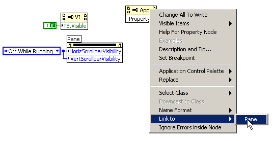

Kann man das eigtl. auch programmatisch machen? Hintergrund ist, dass ich die beiden haben will, wenn ich das vi in LV ausführe, aber nicht, wenn ich eine exe erstelle? Wie ich herausfinde, ob vi oder exe weiß ich. Aber nicht, wie man programmatisch Toolbar abschaltet.

10.06.2008, 21:59
Scrollbalken und Toolbarbutton
MfG, Jens
Super, geht, Danke!
