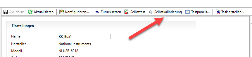

Hallo Forum,
im MAX gibt es für meine Karte NI-6218 die Funktion "Selbstkalibration".
Da ich im µV Bereich messe macht es einen gewaltigen Unterschied, ob man die Selbstkalibration vor der Messung durchgeführt hat.
Ni empfiehlt die Selbstkalibration täglich.
Kann mir jemand sagen wie ich über LabView auf diese Funktion im MAX zugreifen kann?
Ich nutze LabView 2019 / 32 Bit
lv19_img
Danke vorab
Hachiko

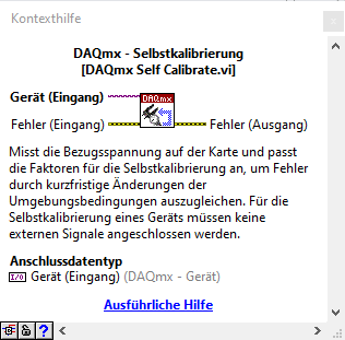

Hallo Forum,
es gibt ein Vi in der DAQmx-Palette für genau diese Funktion.
Hat sicher daher erledigt.
