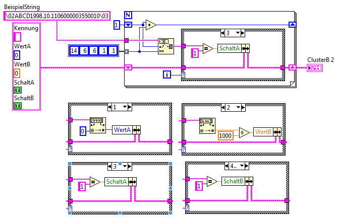

Die Frage, ob gestapelte oder flache Sequenz, stellt sich hier gar nicht, zumindest nicht für das Beispiel. Denn bei der flachen Sequnz kann man die Sequenzstruktur weglassen, und alles funktioniert genau so. Die Frage wäre also hier eher: Alles hintereinander ohne Sequenz, oder, zur Platzeinsparung, gestapelte Sequenz.
Bei der gestapelten Sequnez ist aber erwähnenswert, daß eine Struktur mit For-Schleife und Case - also eine Struktur nach Art eine state machine - die fast immer bessere Alternative zur gestapelten Sequenz ist. Ich würde das auch hier so machen (Das wurde ja in einer Antwort auch schon angedeutet).
Also so: (Sorry - Case 0 fehlt in der graphik, dafür Case 3 doppelt)
Lv86_img
Sonstige .vi  BeispielLabVIEW2010.vi (Größe: 9,6 KB / Downloads: 170)

und besten Dank für die Anregungen die for-Schleife mit case werde ich dann in Zukunft nutzen.
Gruß JochenK
