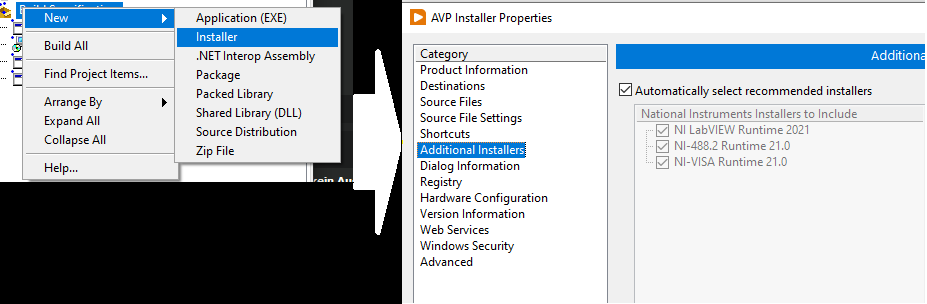

RE: Serielle Schnittstelle kein Auswahl Dropdown
Für solche Fälle erstelle ich immer einmalig einen Installer, der hat die schöne Funktion alles mit zu installieren.
Grüße Timo
