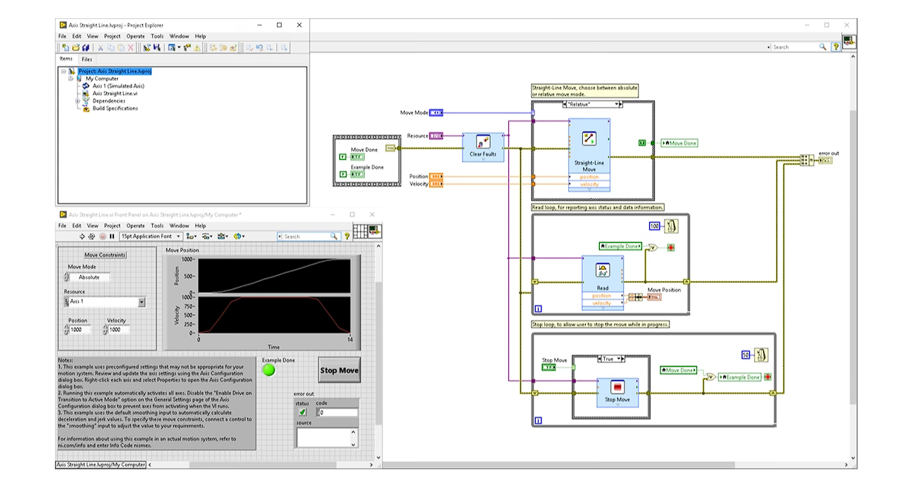

Moin zusammen,
ich soll es auf jeden fall versuchen den Servo Per LabVIEW anzusteuern. Vorschub, Durchläufe und rücksetzen.
Gibt es ein Beispiel oder ähnliches VI was ich mir anschauen könnte für diese Art VI?
Ich habe ein Bild angehängt wie es ungefähr aussehen soll, leider finde ich nur dieses Bild und nicht mehr das VI.
LG
