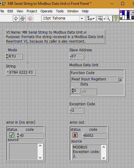

dann kommt tatsächlich eine Antwort vom Servomex: F784 0222 F3
Habe es auch mit einer anderen Anzahl der abzufragenden Register versucht, natürlich dann auch mit anderen Checksumme. Aber es kommt immer F784 0222 F3 als Antwort. Wenn ich das richtig interpretiere bedeutet das: "Nicht bearbeitbarer Registerraum"

Wieso mühselig selber HEX-Strings zusammenbasteln, wenn es fertige APIs gibt? Mach dir doch nicht unnötig das Leben schwer. Immerhin hast du inzwischen eine Antwort bekommen, also funktioniert der Modbus-Slave.
EDIT: Und ja, die Antwort bedeutet Modbus Exception Code 2:

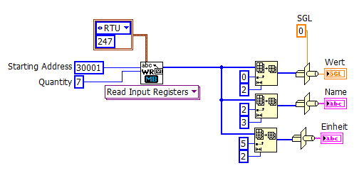

EDIT 2:
Das Auslesen des ersten Kanals könnte mit der ersten API aus meiner Link-Liste z.B. so aussehen:

18.07.2016, 13:54
RE: Servomex Messwerte auslesen über RS232/RS485
Schau dir das Beispiel "MB Serial Example Master.vi" an:
