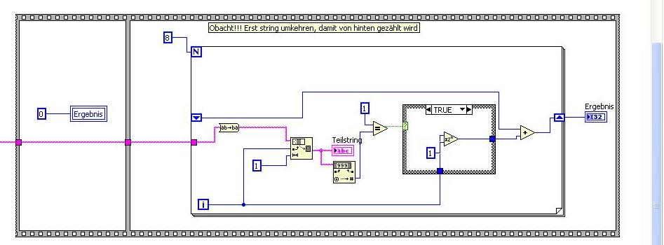

vermutlich mache ich irgedeinen dummen Fehler...
Ich will einen Binär-String in Dezimal umwandeln und mache das wahrscheinlich viel zu umständlich. Fertige Funktionen gibt es ja nicht und meist will umgekehrt umgewandelt werden.
Also mache ich es "richtig" über eine Schleife mit 2er Potentzen, das funktioniert ; mit Additionen im Shiftregister.
Nur wenn ich das vi weitere Male laufen lasse, startet das Shift-Register nicht bei 0, sondern addiert fleißig hinzu.
Auch der Versuch mit der Sequenz und Shift-Register=0 setzen hilft nicht. Das verstehe ich nicht.
Bin dankbar für Tipps.
Gruß PeterLv80_img
Sonstige .vi  Shiftregister_nicht_resetet.vi (Größe: 12,21 KB / Downloads: 269)

wenn du eine konstante = 0 anhaengst, wird es definitiv zurueck gesetzt. was ich mir vorstellen kann was passiert ist, dass du nicht genau den terminal getroffen und somit einen input tunnel geschaffen hast der hinter dem shift register lag... very unlikely aber passiert manchmal...

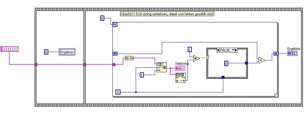

Mit Konstante=0 anhängen verstehe ich leider nicht. Ich kann ja das Ergebnis selbst nicht in eine Konstante verändern, wenns ja variabel ist !? Eine lokale VAriable in einer darauffolgenden Sequenz hat auch keinen Einfluß.
Der Form halber noch das jpg mit true-case (hätte ich gleich machen sollen).
Grüße Peter

ich habs. Das shift-register wil auch initiiert sein, sonst werden automatisch die letzten Werte genommen.
<a href='index.php?act=findpost&pid=0'>http://zone.ni.com/reference/en-XX/help/371361B-01/lvhowto/initializing_shift_registe/</a>
Komisch, hatte sonst nie Probleme damit.

du hast so lange keine probleme mit nicht initialisierten shift registern solange jedes mal das VI von der harddisk geladen wird und nicht im volatile memory bleibt

das ist aber auch kein "Bug" im Sinne von "da läuft irgendwas schief", sondern das ist ein Feature. Such mal nach "Functional Global" auf ni.com und schau dir die Beispiele dazu an, dann bekommst du vielleicht einen Einblick warum DIESES Verhalten von nicht initialisierten Shift-Registern sehr sinnvoll und nützlich ist.
