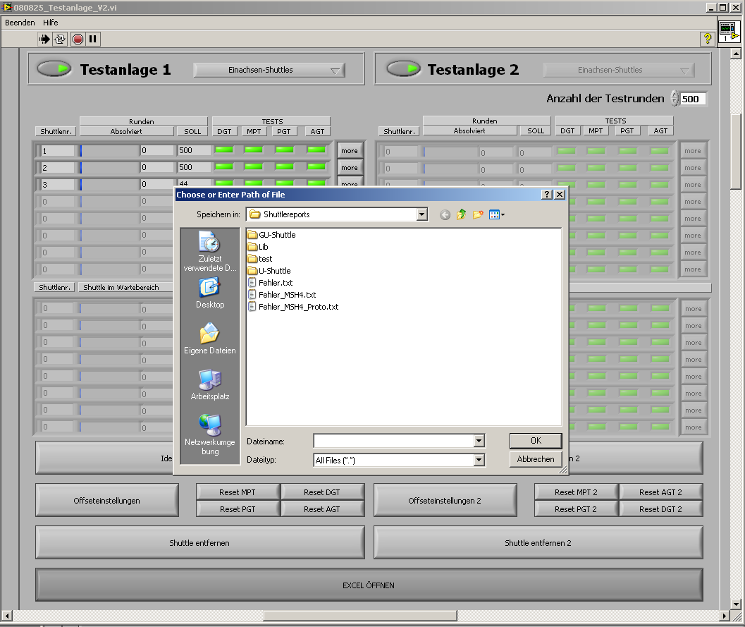

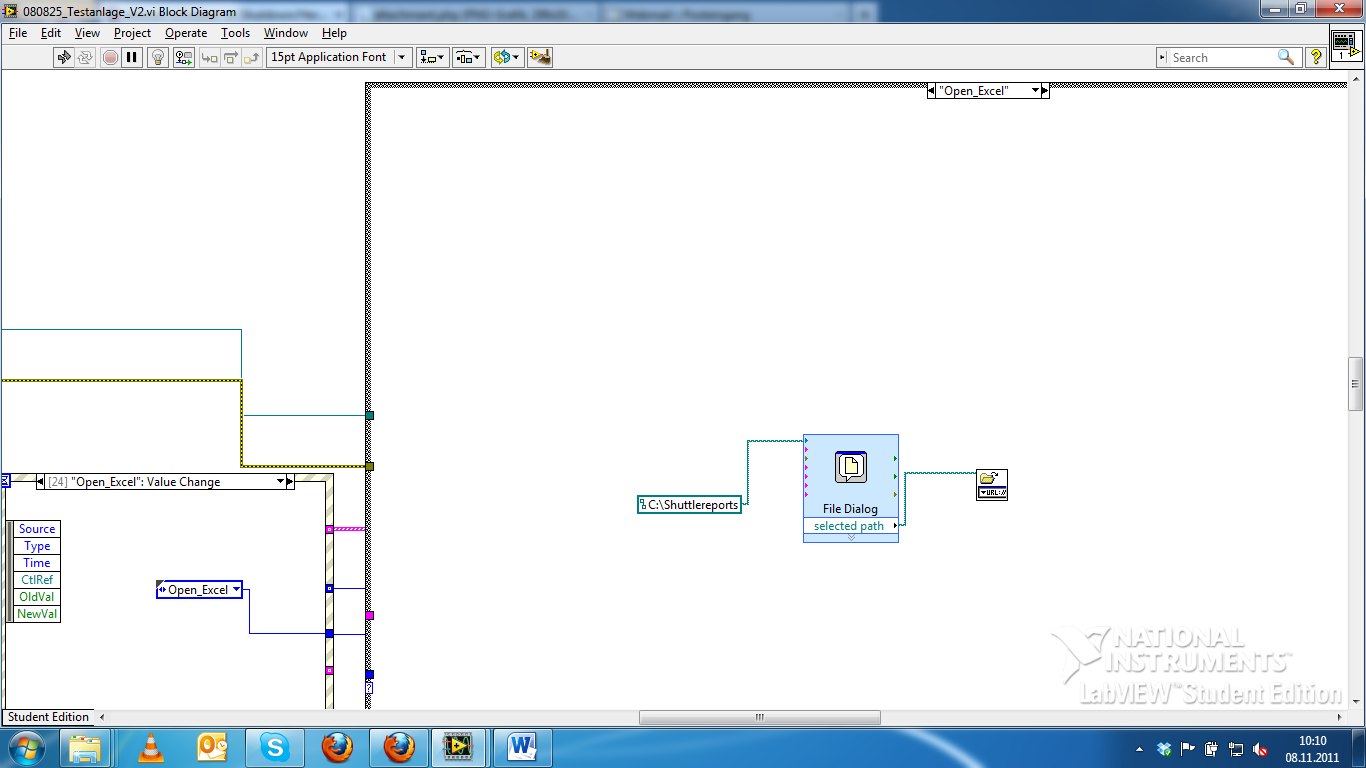

Ich öffenen einen Dialog zum öffnen von Dateien. Das funktioniert einwandfrei nur wenn ich im Auswahlmenü auf abbrechen gehe stürz mir das Programm ab bzw. kommt ein fenster mit einer Fehlermeldung. Wisst ihr wie ich das umgehen kann? Sprich abbrechen und es passiert einfach gar nichts.

RE: Shutdown/Herunterfahren ohne Benutzerinteraktion
Ganz einfach, den Ausgang "Cancelled" vom File Dialog auswerten und entsprechend reagieren.

Ich hatte das gleiche Problem mit dem Cancel-Error und Google brachte mich auf folgende Lösung: http://forums.ni.com/t5/LabVIEW/how-to-h...90#M344123
Zustzälich habe ich die weiteren Programmteile in eine Case-Struktur eingefügt, die von dem "Cancel?"-Ausgang des File-Dialog gesteuert wird. Bei true laufen die Stränge ins Leere und ein Dialogfenster erscheint mit dem Hinweis, einen gültigen Pfad/eine gültige Datei zu wählen. Könnte man bestimmt auch weglassen, das überlege ich mir noch.
