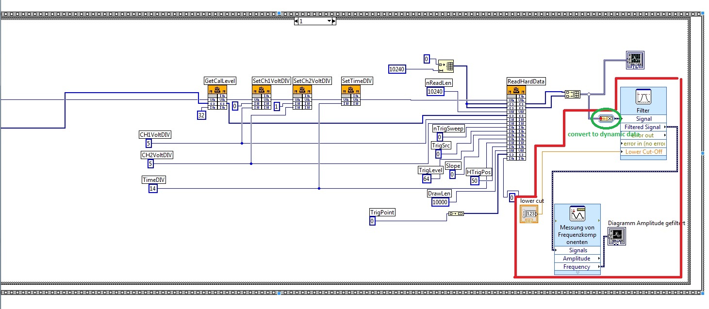

Hallo Forum,
vielleicht habt Ihr bei folgendem Problem Rat für mich:
Ich habe mir vor kurzem das Oszilloskop von Voltcraft Typ: DSO 2020 USB ( http://www.conrad.de/ce/de/product/12246...=home&rb=1 ) besorgt.
Das Oszilloskop hat neben dem geringen Preis, den Vorteil, dass es auch über LabView betrieben werden kann. Mein Ziel ist es, das erfasste Signal des Oszilloskops zu filtern. Ich möchte einen Tiefpassfilter implementieren. Habe dazu direkt am Beispielprogram weiter gebastelt. Siehe rot eingerahmt im Bild:
8.5 .vi  DSO2020_Oszillograph.vi (Größe: 124,07 KB / Downloads: 367)
Als Fehlermeldung wir mir folgendes ausgegeben:
“…Analysis: The following conditions must be met: 0 < f_low <= f_high <= fs/2.”
Habe dazu schon fiese Hilfeseite gefunden:
http://digital.ni.com/public.nsf/allkb/A...270058A4A0
Meines Erachtens, habe ich hier aber das Problem, dass die Daten-Typen (data types (numeric, string, array, cluster, etc.)) nicht passend für meine Anwendung umgewandelt werden. Wenn ich beim Wandler (convert to dynamic data) nun in Wellenformat (single waveform) einstelle, dann wird mir eben folgende Fehlermeldung ausgegeben:
„These cannot be wired together because their data types (numeric, string, array, cluster, etc.) do not match. Show the Context Help window to see what data type is required.
The type of the source is 2-D array of
word [16-bit integer (-32768 to 32767)].
The type of the sink is void.”
Weiß hier vielleicht jemand weiter? Vielleicht ist mein Ansatz auch der Falsche..?!
Bin für jeden Tipp dankbar!
Vielen Dank
Beste Grüße

(22.11.2013 16:10 )TenaciousB schrieb:  Als Fehlermeldung wir mir folgendes ausgegeben:
Wieso machst du nicht das, was dir in der Hilfeseite angeboten wird und probierst stattdessen mit Express-VIs rum?
Erstelle eine saubere Waveform inkl. Zeitinformation "dt" für jeden der Kanäle, und gut ist.

Hallo Jens,
leider bin ich nicht so versiert mit LabView. Habe bezüglich Signalaufbereitung, bis jetzt alles mit Express-VIs gelöst. Ich werde mich nochmals genauer mit der Hilfeseite beschäftigen. Bis jetzt hat‘s nicht funktioniert. Aber danke inzwischen. Stichwort „Waveform inkl. Zeitinformation "dt" für jeden der Kanäle“ wird mir weiter helfen. Jetzt weiß ich besser wo ansetzten.
Beste Grüße
