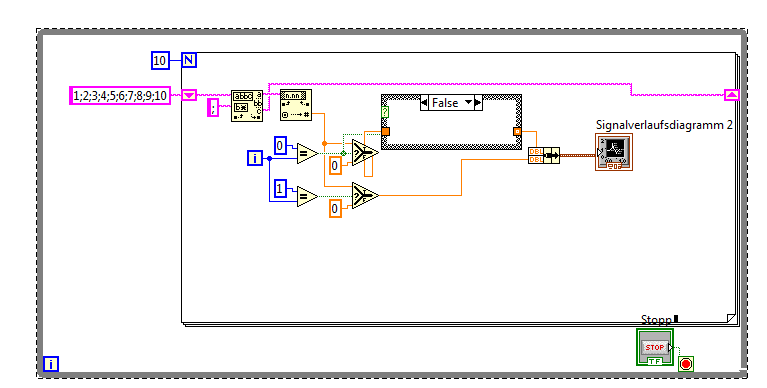

ich will einen String mit 24 Werten dessen Werte mit [ ; ] getrennt sind zerlegen in eine Fließkommazahl umwandeln und die einzelnen Werte in ein dafür vorgesehenes Array schreiben außerdem sollen die Daten in einem Signalverlaufsdiagramm mit immer vier Plots dargestellt werden.
das mit dem zerlegen und Umformen denke ich habe ich so weit jetzt suche ich aber irgend eine funktion mit der ich es schaffe immer nur den wert den ich brauche in ein array zu schreiben.
etwa so was wie ein schalter der den wert durch lässt wenn er true ist und keinen wert weitergibt wenn er false ist oder so ähnlich
wenn es nicht auch irgend wie anders geht
würde mich um eine Antwort freuen
hätte ja gerne mal ein bild hochgeladen von dem was ich bereits habe weiß geradeaber nicht wie

so habe mal ein bild von dem was ich bis jetzt habe der stream am anfang ist nur zum testen daher ist er kürzer
und ich habe auch nicht alles fertig da es ja noch nicht so klappt

Wenn ich das richtig verstehe, willst du jede Zahl einzeln in die Fließkommadarstellung bringen oder?
Ich versteh nicht ganz was du mit Plots meinst?
Warum machst du es nicht so wie in meinem Beispiel(siehe Anhang)
Lg Noobie

mit plots meine ich es sollen in einem diagramm 4 grafen die heisen hier plots dargestellt werden damit ich nachher alle viel spannungskannäle in einem grafen gleichzeitig sehe da ich aus einem gerät das vier Kanäle hat strom spannung leistungen und winkel auslese und ich so immer für jeden Messzyklus die einzelden werte in quasi 24 tabellen habe

Hallo omdb,
zum Umwandeln von Trennzeichen-getrennten Werten in einem String in ein Array gewünschten Typs gibt es glücklicherweise schon eine Funktion:
Aber man kann natürlich auch eine FOR-Schleife und viel Brimborium verwenden Smile
Statt mit 24 einzelnen Arrays würde ich aber mit einem 2D-Array mit 24 Spalten (oder Zeilen) weiterarbeiten, um deine Plots zu verwalten...
