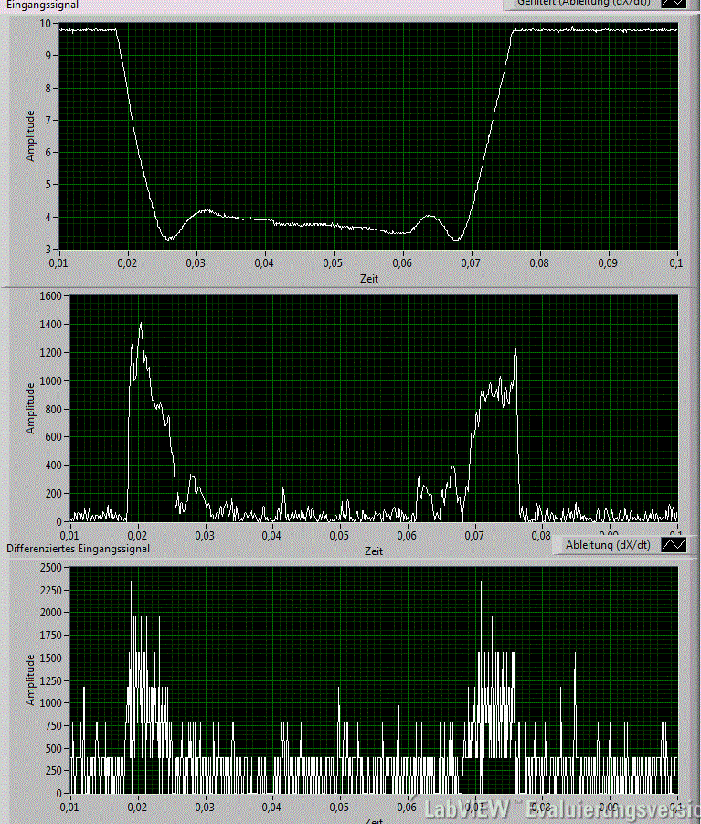

Habe jetzt einmal ein Signal aufgenommen, differenziert und den Betrag daraus gebildet! musste das Signal mit einen Tiefpass filtern, da es ansonsten nicht zu verwenden ist!
Ich versuche die Zeit zwischen den äußeren Flanken mittels den vorhandenen Übergangsmessungen VI zu ermitteln. Dies jedoch nicht mit dem gewünschten Ergebnis.
Wie ihr auch aus dem Angehängten Bild entnehmen könnt dauert so eine "Periode" in etwa 80ms. und Ich möchte eine Auflösung bis zu 0,1ms schaffen!

Zitat:Wie ihr auch aus dem Angehängten Bild entnehmen könnt dauert so eine "Periode" in etwa 80ms. und Ich möchte eine Auflösung bis zu 0,1ms schaffen!
Was hat die Signalperiode mit deiner Auflösung (=Abtastrate) zu tun?
Zitat:Wie ist es möglich nur einen Abschnitt des aufgenommenen Signals zu verwenden. zB: die ersten 1-2ms des aufgezeichneten Signals zu entfernen.
Glas1 Das Signal wird als Array oder Waveform vorliegen: Einfach Samples am Anfang entfernen!
- Mit Bildern allein lässt sich nicht viel machen. Ein VI würde mehr aussagen...
- Ließe sich nicht das Eingangssignal direkt untersuchen? Es scheint doch sehr schöne Flanken und eine ausgeprägte "Nulllinie" bei 9,75V zu zeigen!? Einfach einen Vergleich auf "<9,5" und du hast ein prima Rechtecksignal gewonnen...

Habe mich etwas unverständlich ausgedrückt! Wollte eben nur mitteilen dass die Perioden von denen ich hier spreche ca. 80ms lang sind!
Ich möchte bei der Messung eine Genauigkeit von mindestens 0.1ms erreichen!
Die Aufgabe besteht einerseits darin das Eingangssignal zu differenzieren, und die Zeit zwischen den größten Steigungen zu ermitteln.
Habe jetzt einmal mein derzeitiges VI angefügt. Es ist derzeit nur zum ausprobieren, habe noch keine Messungen durchgeführt, da es mit meinem Eingangssignal nur erschwert funktioniert. Bin für jeden Ratschlag offen.

Hallo michael,
jetzt wäre noch ein typisches Signal vorteilhaft: Daten aufnehmen, dann bei einem "schönen" Signal Rechtsklick auf den Graph "Eingangssignal" und Datenoperation->"Aktuelle Werte als Standard". Nun speichern (für ältere Version).
Bis dahin:
- Warum jeweils 3 Queue-Zugriffe, um 3 Werte weiterzureichen. Reicht nicht ein Zugriff, um ein Array von 3 Werten weiterzureichen?
- Warum am Ende der Queue einfügen und nicht am Anfang?
- Warum ArrayToCluster und Unbundle, wenn du mit IndexArray viel einfacher an das erste Arrayelement kommst?
(Ich stufe alle 3 Punkte als Rube-Goldberg ein...)
- Profil anpassen!

Hallo Michael,
wie oben schon beschrieben:
Ich musste nur den Puls verdoppeln, um die Pulsmessung zu ermöglichen...
Bei dem Rauschen (50mV Rauschen bei 9,75V Signal) würde ich noch einen Filter empfehlen!
