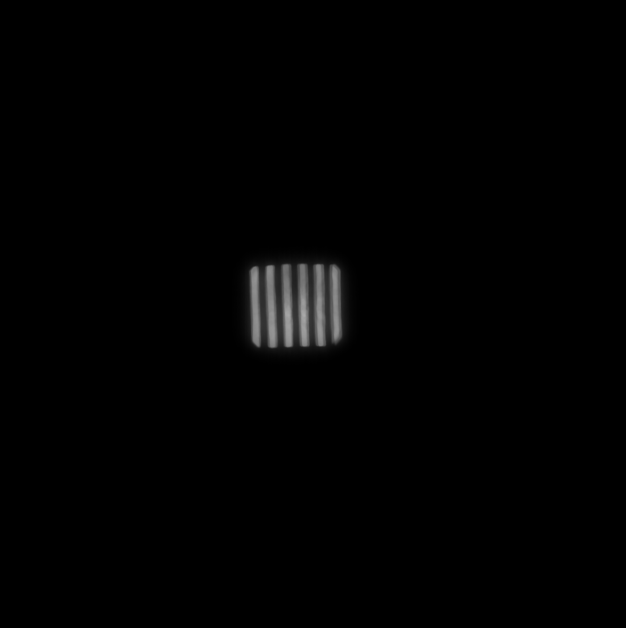

ich habe ein ein Problem mit der Signaldarstellung der FFT.
Ich führe eine FFT eines Rechtecksignals durch. Dies stammt von einem Bild mit Streifenmuster in der Mitte des Bildes. Darüber habe ich ein Linienprofil erstellt und davon nun die FFT gebildet. Die FFT zeigt es mir auch Spiegel symmetrisch an. Leider ist Skaleneinteilung der x-Achse nicht korrekt.
Im Moment geht beginnt sie bei 0. Jedoch müsste die x Achse so eingeteilt sein das in der "Mitte" der Achse 0 liegt.
Ich habe das Internet schon Stunden durchforstet und komme einfach nicht weiter...
Vielleicht hat jemand eine Lösung?
VG

das VI ist nun im Anhang. Als Ideale und Reale Bilder werden die Bilder im Anhang einfach eingesetzt. Ziel ist es den Kontrast zu vergleichen mithilfe der Transfer Funktion.

Bei Shift True, entstehen negative Werte, das wusste ich und war ursprunglich auch das Ziel gewesen.
Ich habe es jetzt mal mit FFT-Spektrum (Real-Im) versucht.
Da ich gerne die Transfer Funktion haben möchte, setzte ich das Reale Bild und Ideale Bild bzw dessen FFT ins Verhältnis und bilde den Betrag.
Nachdem ich mir jeweils den Re und Im Teil ausgeben lassen kann muss ich dies ja wieder in eine komplexe Zahl umwandeln und anschließend dividieren..
Warum zeigt es mir im Signalverlaufsdiagramm bei nach der Division nichts mehr an? Ich bin ratlos...

Hallo Print,
ja, jetzt kann man was sehen…
Ein paar Dinge fallen mir auf:
- Du erstellst nach der FFT jeweils ein komplexes Spektrum, dummerweise auch mit komplexen Angaben für f0 und df. Dass ist etwas problematisch für den Chart: wie soll er mit einem komplexen Wert für df umgehen?
- Du dividierst die beiden Spektren, dummerweise auch die Werte für f0 und df. Hast du dir mal das Ergebnis dieser Rechnung angeschaut? Es ist jedenfalls nicht für eine (sinnvolle) Darstellung geeignet…
Lösung:
1. Nur die Y-Daten zu einem komplexen Wert zusammenfassen.
2. Nur die Y-Daten dividieren - oder nach dem Dividieren f0 und df korrigieren…
