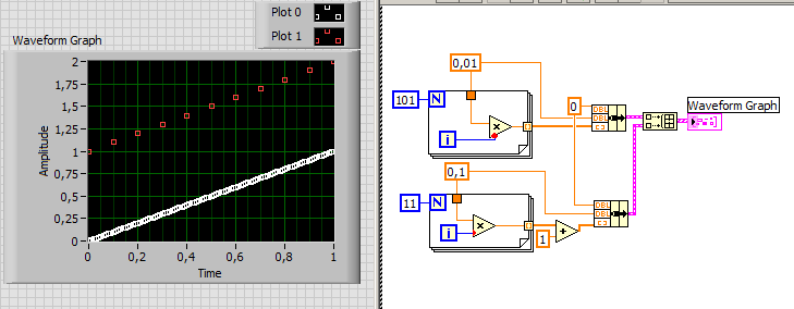

Hallo Community,
Ich möchte mir in einem VI, welches den Aliasing-Effekt darstellt, das Alias-Signal vom Graphen rechts unten,
mit dem Eingangssignal(Graph Oben) überlagern.
Die Skalierung beider Graphen ist ja identisch, warum schiebt mir LabView das Alias-Signal dann im oberen Graphen so zusammen?
Des müsste doch eigentlich auch über die gesamte länge (von 0-1,0) dargestellt werden?
MfG Philipp

Hallo Flipflop,
weil in die ersten zwei Signalen 50.000 Punkten (bis 1 Sek.) und das letzte nur 1000 Punkten (bis 0,02 Sek.), ohne eine extra X-Achse eingelegt zu haben und nur die Zahl der Punkten reskaliert hast.

Hallo Daniel,
Zitat:weil in die ersten zwei Signalen 50.000 Punkten (bis 1 Sek.) und das letzte nur 1000 Punkten (bis 0,02 Sek.), ohne eine extra X-Achse eingelegt zu haben und nur die Zahl der Punkten reskaliert hast.
könntest du mir bitte noch erklären woran man erkennt, dass in den ersten zwei Signalen 50.000 Punkte und das letze nur mit 1000 Punkte reskaliert wurde.
Und wie ich es so anpassen kann, dass es passt.

RE: Signaldarstellung in X-Richtung über den gesamten Graphen
ich habe mir die Arraygröße angeschaut und da du keine XY-Diagramm benutzt, kommt man auf so etwas. Du brauchst einen XY-Diagramm mit expliziter X-Achse, um eine korrekte Darstellung zu haben.
Da du mit äquidistanten Messwerten arbeitest, nutze die Möglichkeit eines Waveform-Clusters anstatt mühsam die Skalierung der Graphen zu ändern:
Bei nicht-äquidistanten Messwerten bleibt nur der Vorschlag von Andora übrig.
ich habe Schmmarn erzählt, sind 1000 Pkt., bzw. 20 und da du eine Umskalierung von 0,001s für X-Achse benutzt, kommst auf 1s für das erste Signal bzw. 0,02 für das letzte.
keine Ahnung wo ich 50.000, bzw. 1000 Pkt. gesehen habe ...
