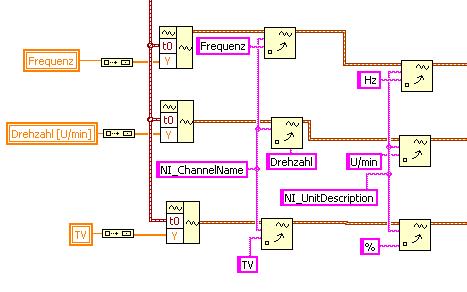

Hab nun zufällig was gefunden wie man naechtraeglich den Channelname usw angeben kann.
Das erfolgt über "Set Waveform Attribute". In der Hilfe ist es genau erläutert.
