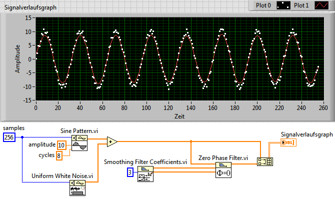

Hallo an alle,
ich bin neu hier und musste mich im Rahmen meiner Projektarbeit mal wieder mit LabVIEW auseinandersetzen.
Ich erfasse mit einem optischen Sensor ein Signal das mittels DAQ in LabVIEW eingespeißt wird.
Die grafische Darstellung funktioniert auch einwandfrei.
Da sich meine LabVIEW-Kenntnisse auf Einstiegsniveau befinden, bisher nur ein Jahr in der Schule, hab ich jetzt mal ne Frage.
Gibt es eine Möglichkeit das Grundrauschen des Sensors zu Filtern oder eine Art Mittelwert zu bilden, und dieses angepasste Signal wieder grafisch mit Verlaufsgraph anzeigen zulassen?
Vielen Dank schon mal.

Hallo bigg,
Ja. LabVIEW ist schließlich eine Programmiersprache! Big Grin
Damit z.B.!

Hi
Such doch mal in den LabVIEW Beispielen nach Filter (Lowpass).

RE: Signalmittelwert
..und damit Du es nicht so schwer hast, als Sonntagmorgengabe ein Beispiel:
