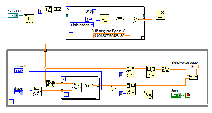

ich habe ein Problem mit der Auswertung von einem Gyroskop, da ich werder viel Ahnung von LabVIEW noch von Signalverarbeitung verstehe. Im Anhang findet Ihr ein VI das mir vorgegeben wurde und eine Textdatei mit Werten eines Gyroskopes ADXL 150. Die Werte wurden aufgezeichnet als das Gyroskop ruhig auf dem Tisch lag, d.h. es sollte als Ausgangssignal nur waagerechte Linien rauskommen. Aber das Signal wird anscheinend durch Rauschen überlagert, das es jetzt zu filtern bzw. glätten gibt. Jetzt weiss ich leider nicht weiter, welchen Filter man nimmt und wie man ihn in das bestehende VI integriert!?
Im voraus vielen Dank für eure Hilfe!
Das VI wurde mit der Verrsion 8.5 erstellt!

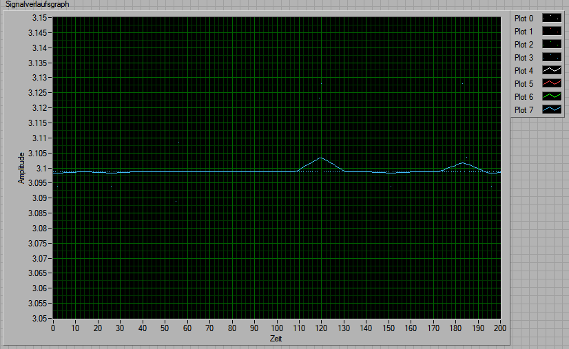

Eine Textdatei ist das nicht, aber man kann jede Datei - so wie Du es getan hast - als Textdatei einlesen und danach mittels umständlicher Konvertierung die Daten rückgewinnen.
Habe für Dich mal etwas mit gleitender Mittelwertbildung gemacht. Die 4 Originalplots (Punkte) und die 4 geglätteten Plots sind alle in 1 Graphen. Damit Du noch etwas siehst. mußt Du das Autoranging abschalten und einzelne Bereiche herauszoomen. Beispiel im angehängtem Bild.
Bin mir aber nicht sicher, ob dies Art der Filterung optimal ist. Es handelt sich ja immer nur um einzelne Ausreißer. Man müßte die erkennen und durch Mittelwerte ersetzen. Oder man macht eine Slewratenbegrenzung. Dazu müßte man aber die maximalen Flankensteilheiten bei den Messungen wissen.
