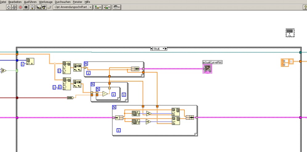

Ist es möglich, einen xy-Graph so zu verwenden, dass er alle x Messwerte aktualisiert wird? Wenn ja, wie?
Mein Programm fügt pro Schleifendurchlauf einen Messwert an ein Array, welches ich über ein Schieberegister bis zu x Messwerte anwachsen lassen, und erst dann in den Plot schreiben will. Danach erfolgt eine Rücksetzung des Messwert-Arrays auf Null, aber die Messdaten im Plot sollen erhalten bleiben, so dass die nächsten x Messwerte an den Plot angehängt werden. Da die Standard-VI's von LV wie "an Signalverlauf anhängen" nicht funktionieren, habe ich mir bereits eine eigene Version mittels "in Array einfügen" gebastelt, aber auch das funktioniert nicht. Daher wende ich mich nun an euch und hoffe auf einen Hinweis.
Untenstehend ein Screenshot des SubVIs welches das Messwertarray empfängt, auf eine bestimmte Größe anwachsen lässt und dann in einen actualPlot schreibt (das funktioniert bereits). Dieser Plot soll nun an einen bereits existierenden Plot angehängt werden (funktioniert noch nicht).
