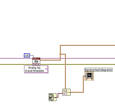

Hallo zusammen, ich lese mittels dem DAQmx-TaskLesen.vi eine anolge Spannung ein. Nun möchte ich gerne den Signalverlauf in einem Array speichern und später wieder ausgeben. Allerdings soll die x-Achse dabei die korrekte Zeit anzeigen. Wie speichere ich also Werte + Zeit im Array. Mein DAQmx-TaskLesen sieht im Moment folgendermaßen aus:
17.08.2009, 20:07
Signalverlauf mit Zeitangabe in Array speichern
Autsch, wieso ersetzt du das t0 in deinem Waveform? Das DAQmx-Read mit Waveform liefert dir doch die aktuelle Zeit der ersten Sample! Die weiteren Samples sind dann im Abstand dt erfasst worden.
Also, Waveform direkt an einen Waveform-Graphen anschließen, und deine x-Achse zeigt die Zeit an, zu der die Daten erfasst wurden.
