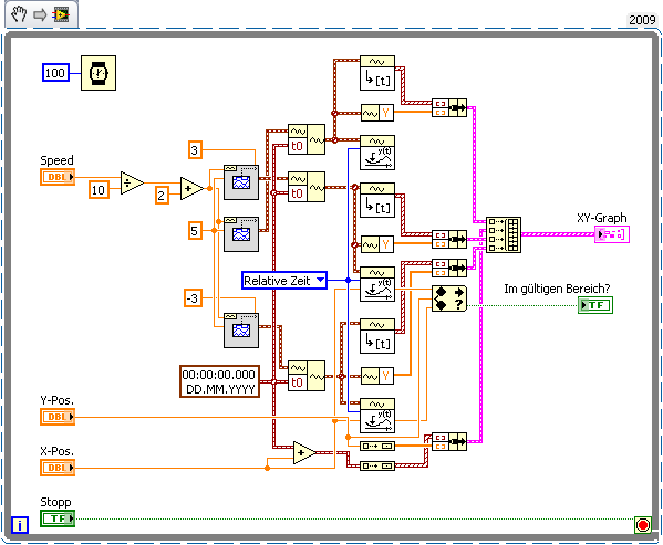

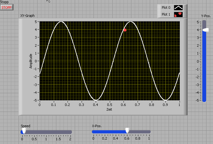

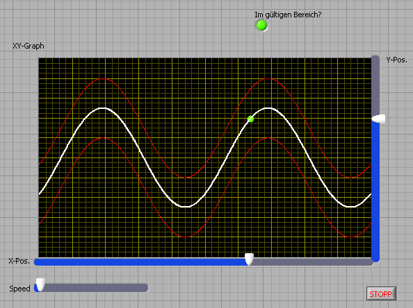

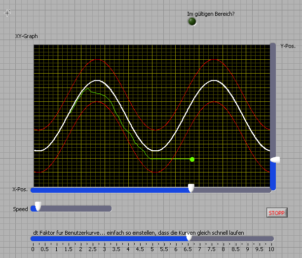

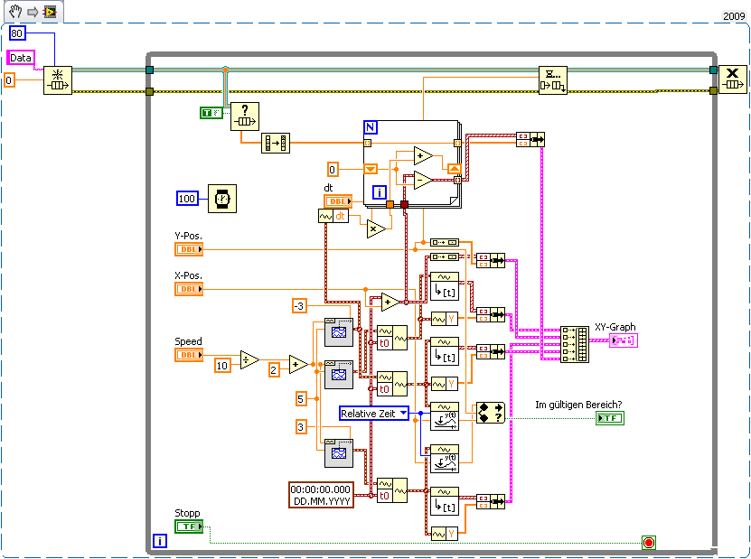

Ansonsten geht das ein bisschen in die richtige Richtung. Auf jeden Fall habe ich die Umsetzung der Abhängigkeit der X-Achse nach der Zeit verstanden. Danke dafür.
Meine Idee mit einem Array, das einen Sinus bildet, rührt daher, dass der Sinus endlich sein soll. Sprich, erst soll eine Nullinie sein, dann kommen 5 Sinusschwingungen, dann wieder Nullinie. Das ist das eine. D.as andere ist, der abgefahrene Weg soll mitgezeichnet werden und mit der Geschwindigkeit des Sinuses nach links wegfahren. Diese Werte würde ich evtl. in eine Tabelle speichern können. Ich muss mal schauen, wie ich mit solchen Arrays umgehe.
