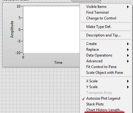

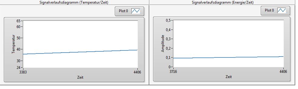

die Signalverlaufsdiagramme in meinem Programm zeigen nur einen Intervall der X-Achse von 0-1023 an.
Ist es möglich das ich diesen von 0 - 16.000 erhöhe?
In den Einstellungen wird automatisch der Wert zurückgesetzt sobald ich dies versuche.

Hierfür ist die Chart History Length verantwortlich, diese ist standardmäßig 1024 Elemente. Dies kannst du über Rechtsklick>Chart History Length... ändern.
