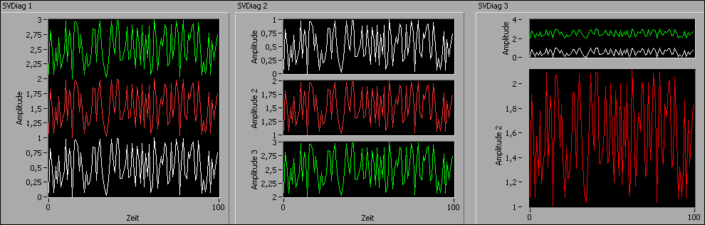

Man kann sich ja beim Signalverlaufsdiagramm mit mehreren Plots zwischen überlagerten Plots (SVDiag 1 im Bild) und gestapelten Plots (SVDiag 2) entscheiden. Außerdem kann man durch Anklicken der Plotlegende mit der rechten Maustaste jeden Plot in jedes gestapelte Diagramm moven. Beispiel SVDiag 3: Das obere Diagramm enthält Plot 0 und Plot 1, das mittlere Diagramm Plot 2.
Und jetzt meine Frage: Wie bekomme ich in SVDiag 3 das nicht mehr benutzte untere Diagramm weg?
Muß dazu sagen, es ist mir zeitweise durch Herumspielen mit der Plotlegende schon gelungen, aber das waren eher nicht reproduzierbare Zufallsergebnisse.
Ludwig

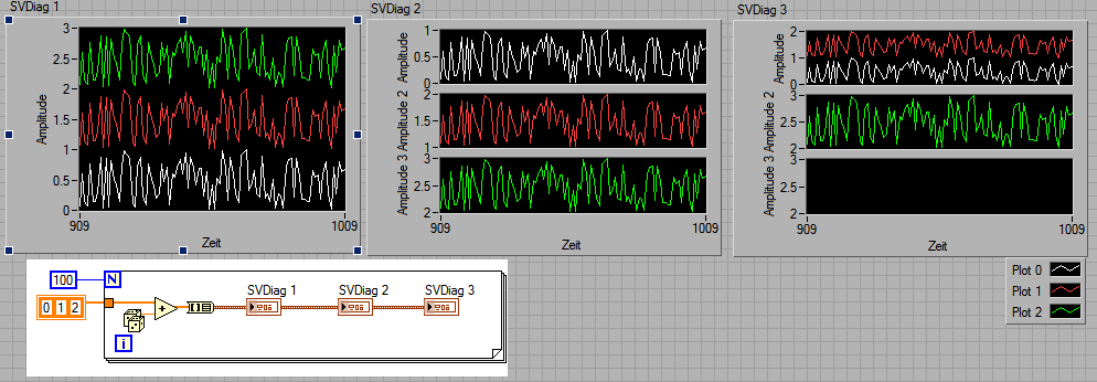

Signalverlaufsdiagramm Mischformen von gestapelten- und überlagerten Pllots
Lv85_img
Sonstige .vi  SVDiag_lv85.vi (Größe: 26,36 KB / Downloads: 268)
nicht schön (Gesamtgröße sollte nicht verändert werden)...aber reproduzierbar...Wink:[list=1]
[*]Achse und Achsenbeschriftung deaktivieren<>
[*]Plots per Maus auf gleiche Größe übereinander liegend aufziehen<>

' schrieb:nicht schön..
Ob schön oder nicht, es funktioniert so jedenfalls wunderbar. Vielen Dank!
