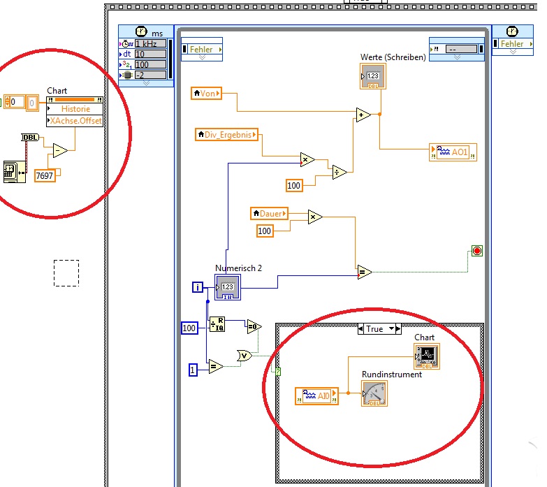

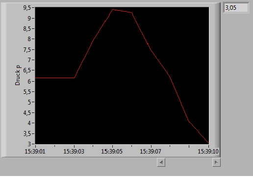

Ich verwende ein Signalverlaufsdiagramm, um in einer Schleife regelmäßig Werte von einer Pumpe zu lesen, und diese im Diagramm darzustellen (X-Achse: Zeit, Y-Achse: Druck). Anfangs hatte ich noch das Problem, dass im Diagramm immer eine ziemlich komische Zeit angezeigt wurde (Beginn war immer 01:00:00), dann hab ich nach einiger Recherche rausgefunden, dass man ein Offset dazugeben muss, soweit funktioniert die Anzeige des Diagrammes nun auch!
Folgende Probleme habe ich aber noch:
1) In der angehängten Datei könnt ihr sehen, wie ich das mit dem Offset gelöst habe (ich hole mir einfach die aktuelle Systemzeit in sek, und schreibe diesen Wert ins Offset). Komischerweise stimmt die Zeit aber nicht mit der wirklichen Zeit überein, und zwar um ca. 1,5h (genau: 7697 sekunden), könnt ihr mir sagen, warum das so ist?

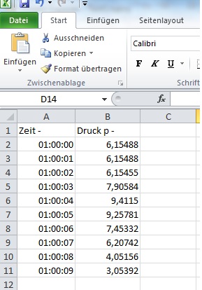

2) Auf dem Diagramm werden zwar die richtigen Zeitwerte angezeigt (außer halt das mit den 7697sek), wenn ich am Ende des Lesevorganges bzw. wenn die Schleife fertig gelaufen und das Diagramm vollständig ist, mit der rechten Maustaste auf das Diagramm klicke und "Excel-Export" wähle, dann wird zwar ein Excel-File angelegt, und die eingetragenen Werte der Drücke stimmen auch, aber leider passen die dazugehörigen Zeiten überhaupt nicht. Hier wird wieder 01:00:00 usw. angezeigt (siehe zweiter Screenshot), so als hätte ich das Offset nie verändert. Was könnte hier das Problem sein?

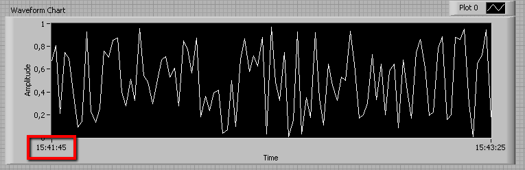

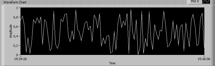

(29.03.2011 14:46 )Leo1 schrieb:  1) In der angehängten Datei könnt ihr sehen, wie ich das mit dem Offset gelöst habe (ich hole mir einfach die aktuelle Systemzeit in sek, und schreibe diesen Wert ins Offset). Komischerweise stimmt die Zeit aber nicht mit der wirklichen Zeit überein, und zwar um ca. 1,5h (genau: 7697 sekunden), könnt ihr mir sagen, warum das so ist?
Ich habe mal versucht das Problem nachzustellen. Der Offset beim Chart bezieht sich wohl auf den linken Wert im Chart . Dies gilt aber nur solange, solange der Chart nich über das Ende hinausgelaufen ist (Ganz genau kann ich es auch nicht sagen, da habe ich mich mit dem Chart zu wenig beschäftigt):
Vergleich liefert auch das Beispiel weiter unten.

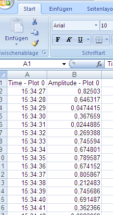

(29.03.2011 14:46 )Leo1 schrieb:  2) Auf dem Diagramm werden zwar die richtigen Zeitwerte angezeigt (außer halt das mit den 7697sek), wenn ich am Ende des Lesevorganges bzw. wenn die Schleife fertig gelaufen und das Diagramm vollständig ist, mit der rechten Maustaste auf das Diagramm klicke und "Excel-Export" wähle, dann wird zwar ein Excel-File angelegt, und die eingetragenen Werte der Drücke stimmen auch, aber leider passen die dazugehörigen Zeiten überhaupt nicht. Hier wird wieder 01:00:00 usw. angezeigt (siehe zweiter Screenshot), so als hätte ich das Offset nie verändert. Was könnte hier das Problem sein?
Das kann ich leider so nicht bestätigen. In der Export-Funktion werden die Zeiten des Offsets mit einberechnet:
Siehe dazu auch folgendes Minimalbeispiel:
2010 .vi  Excel Export.vi (Größe: 14,5 KB / Downloads: 391)
Dort habe ich auch gleich noch die Alternative mit einem XY-Graph aufgezeigt. Dort findet die Zeitspeicherung richtig statt, da bei der Messwerteerstellung auch gleichzeit der Zeitstempel mitgespeichert wurde (Zur Vollständigkeithalber wurde auch noch ein Offset am XY-Graph hinzugefügt).
