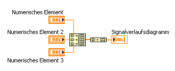

Zitat:Deine Idee mit der Matrix kann ich leider nicht nachvollziehen.
Wo habe ich eine "Matrix" erwähnt? Auch nach nochmaliger Durchsicht kann ich es nirgends in meinem Beitrag entdecken...
Hier mal die Kontext-Hilfe zum Chart:
Und was liest man da? Man benutze ein 2D-Array, um mehrere Kurven in einem Chart darzustellen! Also so etwas:
Oder, wie in der Hilfe, einfach ein Cluster per Bundle erstellen...
Jedenfalls muss man die 3 EInzelwerte nicht erst zu einem DDT zusammenfassen, welches dann wieder aufgedröselt wird für die 3 Einzelcharts!
