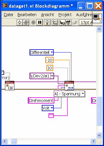

ich benutze ein USB-6210. Das Gerät ist in einen Prüfstand eingebaut. Wenn ich nicht am Prüstand sitze, benutze ich ein simuliertes Gerät.
Es ist nun aber recht mühsam für alle Kanähle, Zähle, Binios das Gerät umzuschalten. Besonders wenn das mehrmals am Tag geschieht.
(man sitzt recht schlecht in der Testhalle, es ist auch laut da, da programmiere ich lieber in meinem Büro).
Hat jemand eine Idee wie ich das zentral tun könnte ?
Das simulierte Gerät spuckt bei den Analog Kanälen einen Sinus aus. Das rastet natürlich maine Datenbearbeitung aus.
Gibt es eine Möglichkeit so einem Simuliertem Kanal Daten zuzuordnen ?
Ich dacht auch daran die ganzen Gerätezugriffe in Cases zu stecken und dann zwischen Simulierten Signalen (nicht Geräten) und der realen Geräte Messung umzuschalten.
Weiss jemand ob sowas aussicht auf Erfolgt hat ?

Das Ganze ist viel einfacher als ich dachte.
Man ist bei der Geräteauswahl gar nicht auf das beschränkt was LabVIEW einem (freundlicherweise) vorsetzt, man kann das Gerät auch über seinen Namen (String) auswählen. Den Geräte Namen String baue ich nun aus "Dev2" und z.B. dem Kanal Namen zusammen "/ai02" und übergebe dann "Dev2/ai02".
Ich brauche dann nur einmal Dev1 oder Dev2 anzugeben und kann so zwischen Simulation und wirklichen Gerät wählen.
