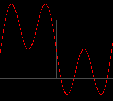

Ich möchte gerne in einem Signalverlaufsdiagramm/graph einen Sinus darstellen und mit der 3. Harmonischen überlagern. Ich habe zwar zwei Sinus erstellt die auch angezeigt werden, aber leider werden diese nicht addiert angezeigt. Von dem Signal ist auch eine FFT zu machen. Ich werde im Anhang noch ein Bild hochladen wie das aussehen soll und mein derzeitiges VI.

Zitat:Ich habe zwar zwei Sinus erstellt die auch angezeigt werden, aber leider werden diese nicht addiert angezeigt.
Mal überlegen: du willst zwei Sinus-Verläufe addieren, aber in deinem VI befindet sich keine einzige Additionsfunktion. Habe ich das richtig zusammengefasst?

Genau, das stimmt wohl. Vielen Dank für deine schnelle Antwort, ich hab natürlich in meiner Unwissenheit versucht die Express-VIs zu addieren, was nicht wirklich geklappt hat. Top1
