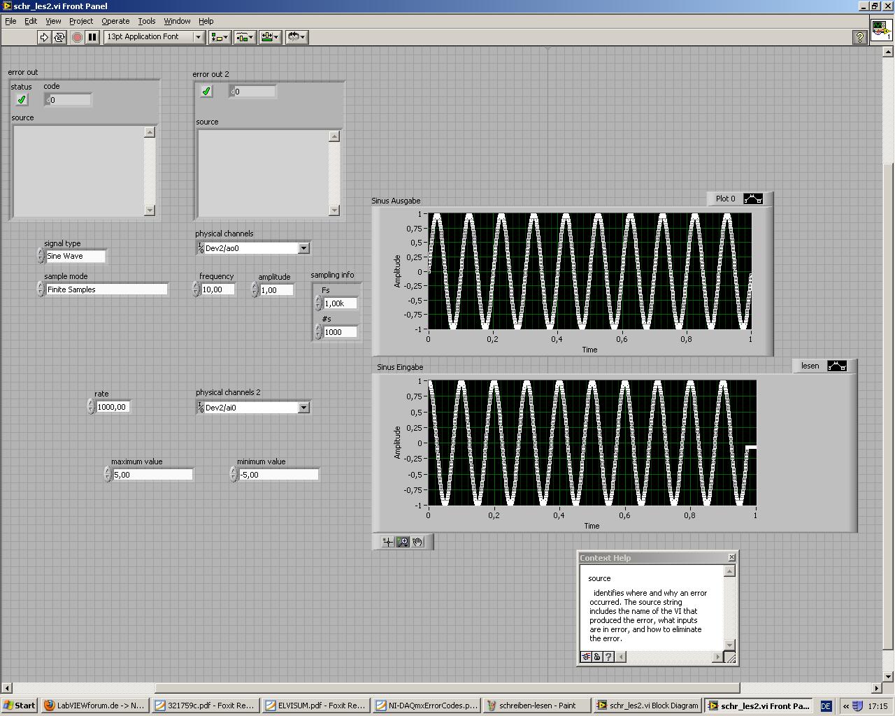

ich bin noch ein ziemlicher Neuling im Umgang mit Labview.
Ich möchte mit Hilfe eines Elvis 2 Boards ein Sinussignal einlesen, dass ich vorher selbst am PC generiert habe. Also im Idealfall sollte der Verlauf exakt gleich sein.
Momentan habe ich das Problem, dass bei meinem eingelesen Signal entweder am Anfang oder am Ende einige Samples nicht rechtzeitig eingelesen werden. In der aktuellen Variante fehlen am Ende einige Messwerte. Es scheint ein Timing-Problem zu sein, aber ich komme mit den Trigger-VIs bislang nicht zurecht...Sad
Kann mir bitte jemand helfen?
Anbei noch zwei Screenshots meines VIs.

Ich würde das parallel in einer Whileschleife einlesen. Jetzt schickst Du schon was raus, bevor Du überhaupt einliest. Wieso liest Du eigentlich "NChan" ein?

Hallo Markus,
danke für die Antwort, dass mit den N Channel habe ich gerade korrigiert.
Wie funktioniert das dann mit einer While Schleife? Wie kann ich darin die Synchronisation hinbekommen?

So weit ich weiß gibt es da ein paar Bsp. im Example-Finder. Hab' gerade leider nicht so viel Zeit um genauer darauf einzugehen.
