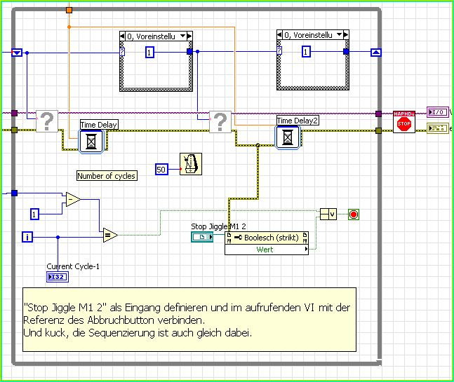

Guten Abend, Forum.
Ich versuche gerade ein SubVi "Autofill_v6_LV2009.vi" in mein Main.Vi "Experiment_v1.vi" einzubinden.
Autofill_v6_LV2009.vi beinhaltet eine While-Schleife, die meine Pumpe oszillieren laesst. Ich habe mich fuer eine While-Schleife mit hochzaehlendem i entschieden, weil ich hier in einem Thread gelesen habe, dass man for loops nicht abbrechen kann bzw. aus ihnen fruehzeitig herausspringen kann.
Ich habe mich also erstmal an dieser SubVi versucht und eine Stop eingebaut. Ziel war es, die Pumpe zuverlaessig sofort anzuhalten und schnellstens den while-loop zu beenden.
Das klappt aber nur bedingt. So wie das Autofill_v6_LV2009.vi jetzt ist, passiert folgendes:
Ich druecke den Stop-Button und mind. ein oder sogar zwei Durchlaeufe der while-Schleife werden erst noch absolviert, bevor die Pumpe stoppt. Ich weiss nicht, wie ich das in einen sofortigen Stop der while-Schleife abaenden kann.
Die Stop.vi ist notwendig, der Pumpe mitzuteilen, dass sie anhalten soll. Wenn man diese vi nicht drin hat, dann hoeren die Richtungswechsel auf, aber die Pumpe faehrt einfach weiter in dieselbe Richtung, was verhindert werden muss.

Ich habe verucht, "Autofill_v6_LV_2009.vi" in meine Main.vi einzubauen. Autofill_v6_LV2009.vi ist in einer Eventstruktur innerhalb der Main eingebettet, weil sie nur nach Druecken des KNopfes "Jiggle M1" ausgeloest werden soll.
Naiv dachte ich, ich kann einen Stop-Button (Stop inner, z.B.) einfach in die SubVi uebertragen. Man verdrahtet einen Stop-Button mit dem Eingang der SubVi und dann wird das Signal in der SubVi an die richtige Stelle geleitet.
Das klappt leider gar nicht.
Folgendes passiert: Druecke "Jiggle M1", Pumpe wackelt. Will ich vorher den Stop-Button druecken, reagiert das Programm gar nicht darauf. Jiggle-Mode wird beendet und ich kann nicht mal mehr erneut auf "Jiggle M1" druecken.
Wie im letzten Thread wollte ich nicht 10 Stop-Buttons, wenn ich 10 verschiedene Bewegungen mit der Pumpe ausfuehren muss.

' schrieb:Ich druecke den Stop-Button und mind. ein oder sogar zwei Durchlaeufe der while-Schleife werden erst noch absolviert, bevor die Pumpe stoppt.
Das kann ich nachvollziehen.
Die erste Operation, die in der While-Schleife gemacht wird, ist das Auslesen des Stopp-Buttons ("Stop Jiggle M1" im SubVI "Autofill_v6_LV_2009.vi"). Danach wird der Rest der While-Schleife bearbeitet. Am Ende der While-Schleife wird der Wert des Stopp-Buttons überprüft => ggf. Ende.
Wenn du den Button genau zu dem Zeitpunkt anklickst, nachdem der Button ausgelesen wurde - läuft die While-Schleife noch genau zweimal durch. Du kannst folgendes probieren: Genau zu dem Zeitpunkt, wenn der Button ausgewertet werden soll, wird er auch auslesen. Also: Erst wenn die While-Schleife (fast) komplett abgearbeitet ist, wird der Stopp-Button ausgelesen. Das kann man durch eine Sequenzierung (notfalls mittels einer Sequenzstruktur) erreichen.
Zitat:Die Stop.vi ist notwendig, der Pumpe mitzuteilen, dass sie anhalten soll.
Klar.
Aber den Aufruf dieses SubVIs kann man außerhalb der While-Schleife machen. Das spart den IF-Case in der Schleife.
Zitat:Ich habe verucht, "Autofill_v6_LV_2009.vi" in meine Main.vi einzubauen.
Ich glaube, so wird das nix.
Zwei Event-Strukturen in einem VI soll man nicht machen.
Zitat:Man verdrahtet einen Stop-Button mit dem Eingang der SubVi und dann wird das Signal in der SubVi an die richtige Stelle geleitet.
Das klappt leider gar nicht. Du darfst nicht den Button verdrahten, sondern musst eine Referenz auf den Button übergeben.
Warum setzt du das SubVI "Autofill_v6_LV_2009.vi" nicht auch in einen IF-Case wie "Withdraw Control" auch?

Hier noch eine Möglichkeit, das SubVI von außen zu beenden.

Ich verstehe jetzt besser, wie die while-Schleife abläuft.
Besteht trotzdem nicht die Möglichkeit, die while-Schleife an jeder beliebigen Stelle sofort zu unterbrechen? Edit: Das sehe ich dann wohl bei Lucki.
Wenn ich das richtig sehe, schlägst du vor, daß die while-Schleife mindestens einmal fast komplett abgearbeitet wird?

Wäre das in etwa eine Bedingung wie "Die Schleife bricht ab, als fuehre die Stop.vi aus?"
Ich glaube sogar, daß diese Stop.vi vielleicht nicht mal in der Autofill_v6_LV_2009.vi sitzen muss. In der Experiment.vi gibt es ja schon einen Stop-Button, der dort die innere Schleife abbricht und somit die Pumpe anhält. (Ich wollte ja viele Stop-Buttons vermeiden). Nur muß ich noch herausfinden, wie ich das Signal von der SubVi in die Main.vi übertrage.
Edit: Ah, ich sehe es gerade in deinem Bild. Die Schleife bricht ab und wegen Datenfluß wird die Pump via Stop.vi angehalten. Ist das korrekt?
Außerdem könnte ich ja diese Referenz vielleicht mit dem anderen Stop-Button aus der Main.vi verknüpfen. Wie du sagst, von außen abbrechen ...

' schrieb:Besteht trotzdem nicht die Möglichkeit, die while-Schleife an jeder beliebigen Stelle sofort zu unterbrechen?
Natürlich.
Der Inhalt deiner While-Schleife ist ja ein Ablauf in dem Sinne, dass "mehrere Sachen nacheinander gemacht werden". Diese Sachen kann man eben in eine Statemachine (<= wichtiges Programmier-Konzept, das ist eine Case-Sequenz mit Enumerator-Selector in einer While-Schleife). Nach jedem State kann man z.B. was machen, nämlich auf Abbruch testen. Also: S1:Pumpe links, testen, S2:Warten, testen, S3:Pumpe rechts, testen ....
Zitat:Wenn ich das richtig sehe, schlägst du vor, daß die while-Schleife mindestens einmal fast komplett abgearbeitet wird?
Wann du auf Abbruch testet, hängt von der Applikation ab. Wenn mehrere Sachen hintereinander gemacht werden müssen, kann man das auch genau so programmieren.

Zitat:Die Schleife bricht ab und wegen Datenfluß wird die Pump via Stop.vi angehalten. Ist das korrekt?
Hm.
Die Pumpe wird nicht wegen Datenfluß angehalten. Die Pumpe wird angehalten, weil es der Algorithmus so will. Das hat mit dem Datenfluß als solches nichts zu tun. Wegen des Datenflusses wird die Pumpe erst nach der While-Schleife angehalten. (Hinweis: In "Datenfluss" steckt immer auch ein zeitlicher Aspekt.)
Zitat:Außerdem könnte ich ja diese Referenz vielleicht mit dem anderen Stop-Button aus der Main.vi verknüpfen. Wie du sagst, von außen abbrechen ...
Das ist eben eine Möglichkeit.

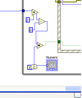

Ich habe mir zunaechst einmal Luckis vi vorgenommen und an mein Programm angepasst.
Es klappt ganz gut bis auf einige Kleinigkeiten:
1. i ist die Nummer der Halbzyklen und weil es eine while-Schleife ist, startet sie ja mit 0.
Ich dachte daher, ich muss meine "No of Cycles" mit 2 multiplizieren und 1 abziehen und dann einen Vergleich mit i machen.
Die jetzige Kombination wie in "Autofill_v6_LV2009_v5.vi verhaelt sich im Gluehbirnenmodus komplett anders als ohne Gluehbirne.
Im Gluehbirnenmodus faehrt die Pumpe einmal links, einmal rechts. Ohne Gluehbirne einmal links und stoppt.
Ich muss sie aber dazu bringen verlaesslich komplette Zyklen zu fahren. Ist die Anzahl totaler Zyklen 1, dann ist die Zahl der Halbzyklen 2 und das i in der while-Schleife sollte 0,1 durchlaufen. Ist 2 erreicht, sollte die Schleife stoppen.
Ich habe irgendwie das Gefuehl, dass die 0-te Iteration nichts macht, oder der i-Zaehler laeuft schneller hoch als der Datenfluss durch die Eventstruktur und die Cases. Ich versuche das mit den Probe-Fenstern zu verifizieren, aber es hapert.

Nachtrag: Wenn ich in Autofill_v6_LV2009_v5.vi -1 durch -0 und die beiden Zahlen mit einem Gleichheitszeichen vergleiche, klappt das Durchfahren eines ganzen Zyklus, also einmal links, einmal rechts. Nur zaehlt das i dann bis 2 hoch. Es gibt also mindestens fuer die Werte 0,1,2.
