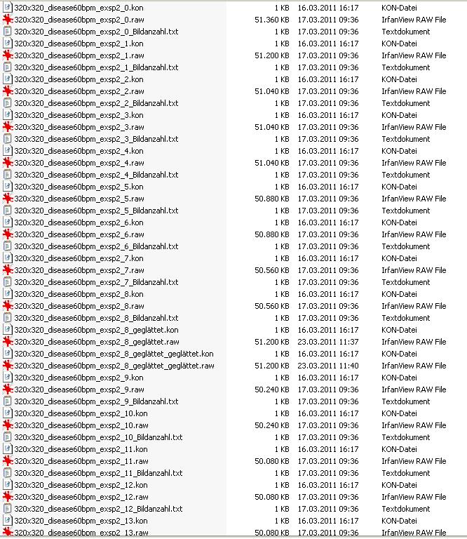

zum WinExpl.: ich habe ein bild eingefügt, auf dem man die sortierung sieht,wie ich sie mir wünsche und dort kommt die 2 nach der 1 und nicht erst nach der 19. und nachträglich alle messdaten umzubennenen ist zu aufwändig

Zitat:die sortierung sieht,wie ich sie mir wünsche und dort kommt die 2 nach der 1 und nicht erst nach der 19.
Wonach hast du denn da sortiert (und wie lautet die entsprechende Einstellung in deinen "Regionalen Einstellungen" von Windows)?

also die windowseinstellungen sind standardmäßig für deutschland, dass mit der sortierung klappt auch auf allen rechnern und unabhängig von der windowsversion,da muss bei dir was verstellt sein, wenn das anders sortiert :-). die idee mit der festen größe für die zahlen (z.B. 02 statt 2) gefällt mir gut,so werde ich das für zukünftige messungen machen,denn dann funktioniert die sortierung mit "listfolder" wie gewünscht.

Ich hätte jetzt auch geschworen, dass mein Explorer
A_1
A_11
A_2
A_3
usw.
sortiert, aber er zeigt mir auch
A_1
A_2
A_3
A_11
usw
an, wenn auf Namen sortiert wird. Denknach
Früher ist das nicht so gewesen, bei welcher Win Version auch immer. ;-)
Zum schnellen und einfachen Umbenennen von Dateien, auch über Unterverzeichnisse hinweg, kann ich Lupas Rename http://rename.lupasfreeware.org empfehlen.
Noch einfacher ist es natürlich, wenn man die dateinamen selbst vergeben kann, dass man das mit den führenden Nullen macht, wie schon vorgeschlagen und wie du es jetzt auch machen willst.

in den Regionaleinstellungen kann man die Sortierung einstellen: "Telefonbuch (DIN)" vs. "Wörterbuch". Da schon mal reingeschaut?

also ob telefonbuch,oder wörterbuch ist egal,die namenssortierung funktioniert bei beiden einstellungen nur in labview halt nicht :angry2:
