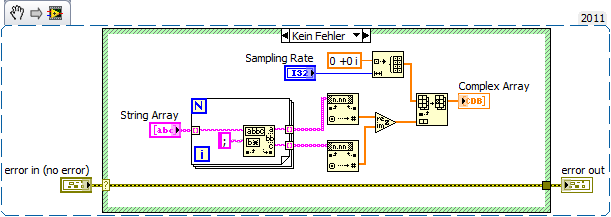

Zum ConvertCmplString-subVI:
So sollte das auch funktionieren. Das InitArray/ReplaceArraySubset ist nur nötig, wenn sich "SamplingRate" ggü. der gelesenen Zahl Zeilen ändern sollte...
