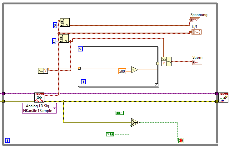

hab mal wieder eine Frage und zwar programmiere ich grad ein VI mit dem ich eine Spannung einlesen will und den Strom berechnen lassen und beide Werte angezeigt bekomme.Ich hab auch schon einen Lösungsansatz, aber ich bekomme paar Bausteine nicht verbunden, was aber eigentlich gehen müsste.Könnte da mal einer rüber schauen.

Hallo Seba,
das es so verbunden werden muss weiss ich, aber das Programm weigert sich es zu tunAngry
Wie hast du das gemacht?Verrate mir den Trick?Rolleyes...das sind verschiedene Datentypen, aber man kann sie durch eine Einstellung trotzdem verbinden,...oder?
Verrate mir mal die Menüführung...Guru2

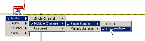

Nur die richtige Auswahl bei polymporphen DAQmx-Read-VI wählen:

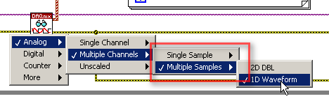

Ich würde aber empfehlen, immer gleich mehrere Samples auf einmal einzulesen, nicht nur immer einen Messwert. Bei 1kS Messfrequenz kommst du mit Einzelpunkterfassung irgendwann in arge Bedrängnis. Also lieber:
Übrigens, den Error-Cluster kannst du auch direkt am STOP der Loop anschließen. Wobei du lieber einen zusätzlichen Abbruch-Button einbauen solltest.
