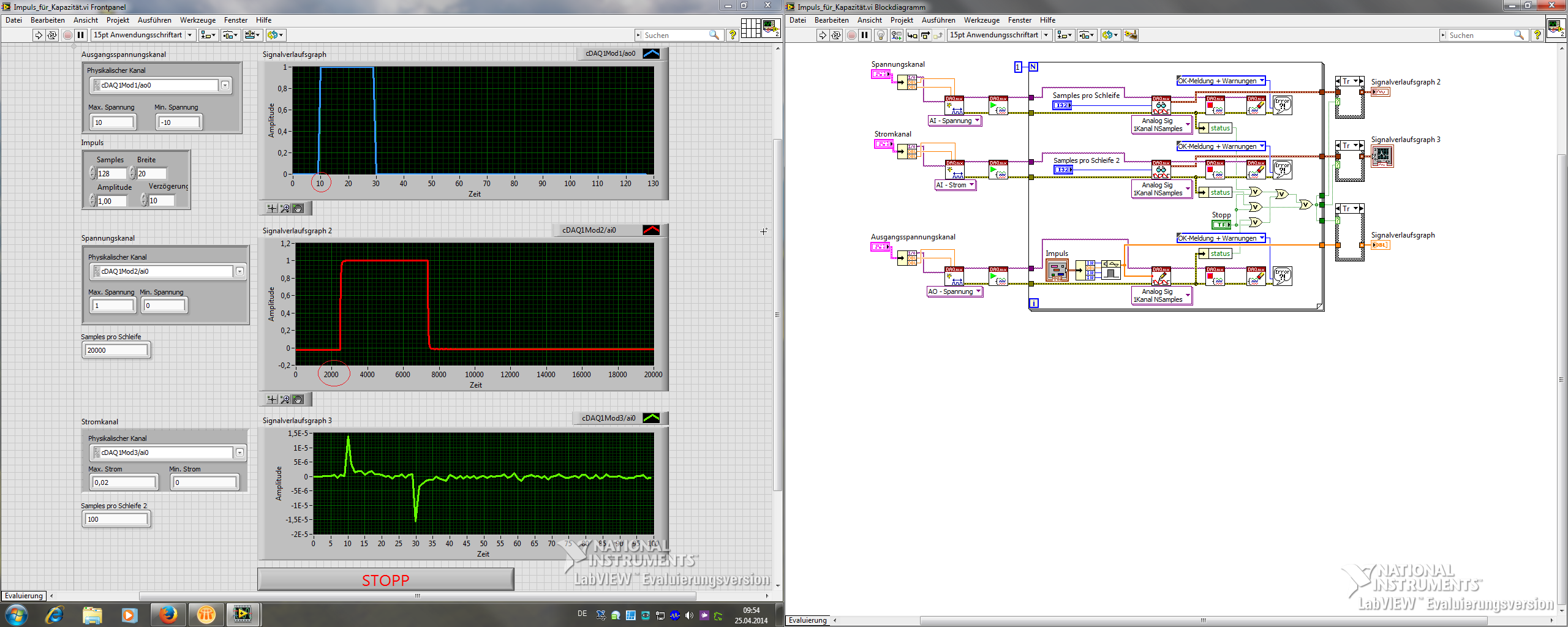

ich arbeite momentan mit dem NI cDAQ-9178 Chassis und den NI Modulen 9263, 9205 und 9203 und der LabVIEW Evaluationsversion 12.
Ich habe eine Reihenschaltung aus einem Widerstand (50 Ohm) und einem Kondensator (10 µF) aufgebaut und will den Strom der Schaltung mit dem Modul NI 9203 und die Kondensatorspannung mit dem Modul NI 9205 messen. Dazu gebe ich einmalig einen Rechteckimpuls mit beliebiger Breite und Verzögerung (nur positive Spannung) über das Modul NI 9263 auf die Schaltung.
Mein Problem ist jetzt, Strom und Spannung sehen zwar so aus wie sie sollen, jedoch müsste theoretisch die Aufladekurve des Kondensators direkt zeitgleich mit dem Rechteckimpuls und die Entladekurve direkt nach dem Rechtekimpuls ablaufen. Allerdings ist die Verzögerung der Kondensatorspannung im Vergleich zum Rechteckimpuls ziemlich groß, sodass man mit der Einstellung auf dem Frontpanel tricksen muss um alles zu sehen.
Meine Frage wäre jetzt, ob man irgendwas im LabView Programm ändern kann, dass Rechteckimpuls und Auf- und Entladekurve des Kondensators auf dem Frontpanel mit der selben Zeit angezeigt werden?

Zitat:Meine Frage wäre jetzt, ob man irgendwas im LabView Programm ändern kann, dass Rechteckimpuls und Auf- und Entladekurve des Kondensators auf dem Frontpanel mit der selben Zeit angezeigt werden?
Ich sehe nirgends im Bild eine Definition der Sampleraten. Vielleicht solltest du sowohl für die Ausgabe als auch für das Einlesen gleiche Sampleraten verwenden? Dann sollten schon mal die Zeitachsen zueinander passend sein…
Außerdem könnte man den AO mit den AI synchronisieren, dafür gibt es BeispielVIs im Beispielfinder!
- Wozu die FOR-Loop im Bild? Die ist aktuell unnötig…
- Das ganze verODERn der Fehler-Stati ist auch unnötig kompliziert. Dafür gibt es passende Funktionen in der Palette mit Fehlerfunktionen…
