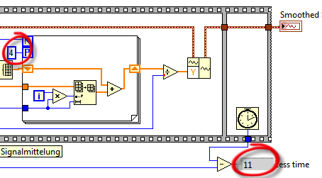

Wenn schon schnell, dann richtig. Weitere Verkürzung der Ausführungszeit von 16ms herunter auf 11ms durch Verwendung aller 4 Prozessorkerne für die for-Schleife: (CPU Typ QuadCore AMD Phenom II X4 Black Edition B55, 3215 MHz)

Spaß beiseite, alle meine weiteren Versuche, mit in Place Element Strukturen oder Shiftereien, haben nur in extreme Verlängerungen der Bearbeitungszeit gewonnen. Damit ist Lucki einziger Teilnehmer und klarer Sieger der Challenge Wink
